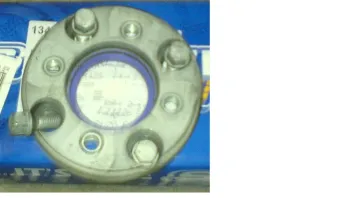

    wegen bolzen: die felgen haben ET 50 und dazu 15mm adapterplatten also somit ET35. nun hab ich aber noch dickere adaperterscheiben dazubekommen (40mm) beide direkt von RH. ehrlich gesagt weiß nicht so ganz, wie das dann drauf geschraubt wird. kann man die gewindebolzen am auto rausdrehen?? bei den platten sind schrauben dabei, mit denen man sie auf die radnabe schrauben muss und gewinde daneben für die radbolzen der felgen (und radbolzen dazu).
    ich hoffe mal, dass die gewindestangen am auto abzuschrauben gehen ?!

  • Mal ne Frage die kleineren Löcher(M12) haben die ne Gewinde drin??? Sieht man auf dem Bild sehr schlecht bzw. gar net.
    Bist dir sicher das die Adapterplatte für ne Swift ist. Weil das sieht so aus das das Falsche Spurplatten bzw. Falsche Schrauben sind, müssten eigentlich Mutter sein. :d_gutefrage:

  • sorry, musste das bild verkleinern, da zu groß gewesen. die kleineren löcher sind mit gewinde. aber da bekomm die die gewindebolzen nicht rein.
    die scheinen schon fürn swift zu sein, der von dem ich sie habe, hatte sie ja auch auf nem swift. sind übrigens die breiteren (40mm) die 15mm sehn genauso aus, nur dünner. versteh das irgendwie auch nicht so recht.
    vielleicht müssen durch dei großen löcher die gewindebolzen ?!
  • ja durch die großen löcher kommen die gewindebolzen wo die räder bis jetzt angeschraubt waren.
    dann kommen da muttern drauf,die eigentlich dazu sein müßten, um die platte festzuschrauben,
    deine räder werden dann mit den schrauben die auf dem foto sind an die platte angeschraubt.
