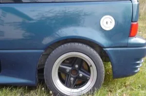

    wieviel willst dafür? brauch ich zum umrüsten von tankdeckel mit schloss auch die halterungen etc. bzw. schlie0mechanismus und hättest den auch?
    [f2][glow=#466DFF,3]djeswift.cjb.net[/glow][/f2]
  • also braucht man nur den haltewinkel und seilzug wie dark gesagt hat oder? is im haltewinkel eine "feder" einthalten die den aufmachen lässt ?
  • Ich hab nen Seilzug mit Hebel vom 4-türer liegen.
    Der is für Heckklappe und Tankklappe.
    Nur sind am Ende nur die Kugeln dran, die zum Beispiel beim Kofferraum in den Öffnungshebel eingehangen wird.
    Was fehlt mir da bei der Tankklappe?
    Oder passt der Seilzug vom 4-türer etwa nich?
  • sollte alles so passen, hab den hebel (tank-,heckklappe) ,bowdenzug und öffnungsmechanismus ausm sedan bei mir im gti umbau drinn...musste halt nur die gti tankklappe verbauen, denn die vom sedan is länger;)
  • hinter der kofferraumverkleidung sitzt der hebelmechanismus der zum hebel neben dem sitz führt, ohne den geht nichts.
    glaub vom baleno müßte auch gehn, nur der deckel muß vom gti sein
  • Das mit der Verriegelung vom Baleno müssten wir klären.
    Wer kann mir helfen?
    Am Besten wäre nen Bild von dem Verriegelung vom Swift.
    Vom Baleno hab ich was gefunden.
    Ich weiß nur nich wie das fest zumachen ist...
  • der stift, der sich bewegt und die klappe dann öffnet (diese öffnet durch federkraft selbständig..), wird durch ein loch (das du bohren musst) gesteckt und dort mit ner gegenmutter festgemacht. ich glaube, das hält auch nur dort. der rest hängt da einfach mitdran.
  • mit bohren ist da nichts, kappe vom rechteckigen loch in den müll und die mutter von bild no2 abschrauben. hinter der kofferraumverkleidung anbringen und die mutter an der aussenseite beim einfüllstutzen festschrauben. jetzt ist der hebel fest und der bowdenzug mit kugel in den hebel rasten wie bild no1. kann sein das der bowdenzug vom baleno auch die richtige länge hat.
