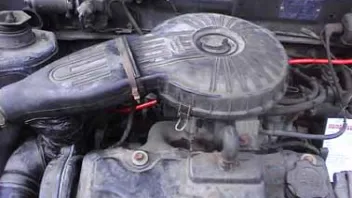

  • hallo,
    habe da auch noch eine frage zum Luftfilter. habe einen gls, der ansaugstutzen führt in meinen kotflügel dieses stück habe ich abgemacht, hört sich jetzt viel besser an, aber jetzt zieht der doch warme luft aus dem motorraum, ist das gut?
    ach ja und noch was da war dann auch ganz vorne zum luftfilter hin ein plastikteil, sieht aus wie ein gehäuse einer schnecke wenn man das so sagen kann ist aber nur plastik wozu ist das gut brauch ich das überhaupt?

  • hi
    @ tommi
    diese komische "schnecke" dient zur resonanzdämmung, damit der ansaug quasi leiser wird. also steck deinen ansuag wieder an den koti ran und laß die schnecke ab
    dann bekommt er noch ein wenig kaltluft und nen besseres ansauggeräusch hast du trotzdem!
    so hab ichs zumindest gemacht!
    (an die männer vom fach -> war das falsch?)

  • Sooo,
    offener Luftfilter hat sich für mich erledigt.
    Hab jetzt mein Luftfiltergehäuse im Harlekin-style ( ;) ) modifiziert, d.h. im unteren Bereich des Luftgeh.-Deckels die Plastikflächen zwischen den 4 unteren Lamellen gelüftet. Und zusätzlich den Ansaugdämpfer (Kasten) im Kotflügel komplett rausgefeuert.
    Das 180°-Rohstück hab ich drin gelassen. War mir nicht sicher, ob es gut ist, das rauszunehmen, von wegen Direkteinflugmöglichkeiten seitens Wasser oder grösserer Fremdkörper.
    K&N-Tauschluftfilter hab ich eh schon drin gehabt...
    Heisst im Endeffekt:
    1.Durchzug ist besser! Mehr wird mit einem offenem Filter auch nicht drin sein. Und ich hab den Streß nicht, das er warme Luft aus'm Motorraum ziehen könnte. Ausser eben das bisken aus den Lamellen.
    2.Klang ist geil! So Blubbern im Leerlauf usw..;)
    3.Und: Mein Supersprint hat klanglich zugelegt! Und das nicht zu wenig, wenn ich mich nicht täusche...
    4.Das fast wichtigste: Optik im Motorraum bleibt original. Es nichts zu sehn, nur zu hören..:)
    Frage zu 3.: Bilde ich mir das nur ein. Oder darf ich meinen Ohren noch trauen?
    Ich denke ja...aber sicher bin ich mir nicht. Ich lauf nun mal nicht neben dem Auto her beim Beschleunigen. Ick lass ja keinen ran..;)

  • Hab heute mal den Resonator am Zahnriemengehäuse rausgeworfen und das flexible Kunststoffrohr zwischen Luftfiltergehäuseverlängerung und dem stück in den kotflügel weggenommen und ey "Geiler Sound" !
    Allerdings nur bei Volllast, im normalen Fahrbetrieb hat sich nicht viel getan, hab auch den K&N drin, weil der Swift echte Atemprobleme hat(te).
    Aber das Fremdstücke oder gar Wasser da rein kommt glaub ich eigentlich nicht, denn der Platz ist recht gut geschützt.
    Aber wegen der Warmluft mach ich mir ein bisschen gedanken, so schlimm wirds nicht sein, aber mit der Zeit...
