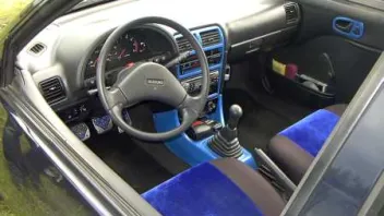

    Hab meine Mittelkonsole mit Original BMW Metallic Blau lackiert. Ging super..dauert nur eben. Und es ist sogar "relativ" gut geworden. werde es in nächster Zeit nochmal machen.
    Hab 3 Schichten Lack u. 1 Schicht VW Klarlack aus´m REAL genommen. Kann ich eigentlich nur empfehlen.
    Ist einerseits günstig u. andererseits deckt es eigentlich super.
    Bilder von dem "neuem" Innenraum könnte ich in Zukunft ja mal hier reinstellen. Muß aber erst noch welche machen. Denn auf dem Bild was ich jetzt vom Innenraum hab ist noch ganz normaler "ich würd sagen hellblauer metalliclack" drauf. War mir aber nach ner Zeit zu hell..hab deswegen neuen gekauft. Somal man bei solchen Sprays leicht das Problem bekommen kann, diese Farbe nicht wieder zu bekommen. So ging es mir nämlich bei dem hellblau. Also am besten vorher gleich gucken obs davon mehr gibt.
