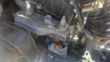

    hat jemand ein Foto vom Einbauort des Öldruckschalters am Swift Sport (2017 - 2024) 1.4l Boosterjet bzw. hat den schon mal jemand demonitert?
    Gibt es alternative Installationspunkte, wo man den Öldruck messen kann?

  • Der Öldruckschalter ist in den Steuergehäusedeckel eingeschraubt, von vorne, unter dem (in Fahrtrichtung) rechten Motorhalter.
    Siehe Bild, Bauteil Nr. 20
