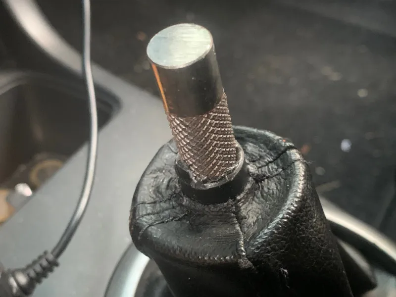

    Hier mal das Bild vom Rest der Schaltstange:

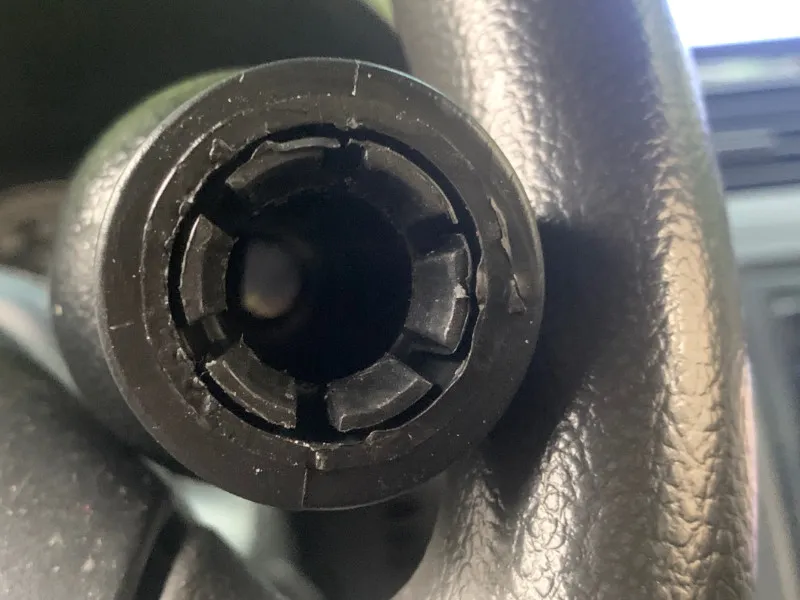

    Und hier das Bild innen vom neuen Knauf:
    Es sieht halt so aus, als wenn im neuen Knauf eben jene Drehsperre drin wäre, so wie beim alten Knauf auch.
    Aber das Ding rotiert auf der Schaltstange wie ein Karusell.
    Irgendwelche Ideen (statt Neukauf)?
    Habe ich doch zu viel von der Schaltstange abgepellt und man dürfte die Riffelung gar nicht sehen?
    Mein nächster Schritt wäre jetzt wohl das Geriffelte mit Dichtungsband zu umwickeln, bis der neue Knauf wieder halbwegs fest sitzt.
    Teilt mir bitte Eure Meinung, wie man das nun kostengünstig flicken kann.

    Mist, ich habe scheinbar das falsche Modell bestellt, es gibt wohl zwei verschiedene:
    D-Modell und T-Modell
    Beim D-Modell ist die Schaltstange blank und so eingefräst, dass sich der passende Knopf nicht drehen lässt.
    Beim T-Modell sitzt dieser Plastikkonus drauf, der oben T-förmig endet (so wie bei meinem vor meiner Rumfingerei).
    Leider habe ich das D-Modell gekauft und könnte nun auch mangels Gegenstück (habe ich ja weggesprengt) kein T-Modell mehr nutzen.
    Das alles habe ich jetzt erst durch den AliVersand erfahren, bei dem ich eben nochmal nachgeschaut habe.
    Das Ding hatte ich hier bei Amazon von einem deutschen Händler gekauft und da gabs nur das eine Modell zur Auswahl.
    Vielleicht hat trotzdem jemand von Euch noch eine oder mehrere Ideen.

    So, das Plastik rund um den Schalthebel hätte ich nicht entfernen dürfen, auch wenn es schon angegriffen war.
    Für eine weitere Verwendung wäre es eben dringend nötig gewesen.
    Momentane und wohl einzige Lösung:
    Das falsch gelieferte "Modell-D" geht nun zurück und ich habe ein "Modell-T" neu bestellt, bei dem die nun fehlende T-Hülse als Ersatz mitgeliefert wird.
    Das ist zwar etwas teurer aber da muss ich jetzt durch ....
    Wenn gewünscht, kann ich ja noch Bilder von der Montage schicken, wenn das neue Teil da ist.
