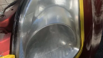

    Es hängt auch ein wenig von der Stärke der Trübung ab.
    Bei mir hätte verm. auch nur Polieren gereicht.
    Zudem war bei mir eigentlich alles Top, bis ich den UV Schutz nochmal runter gemacht habe (es war wohl einfach zu heiß draußen).
    Bin gespannt, wie es bei Dir mit dem Bedampfen wird.

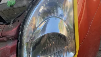

    Leider sieht das nur auf dem Foto gut aus, es sind beim genaueren Betrachten direkt vor Ort kleine Risse erkennbar, die sich über die Scheiben ziehen.
    Ich gehe davon aus, dass diese beim letzten Polieren entstanden sind (wohl zu viel Druck, ich war auch iergendwie am Ende).
    Das Enternen der UV Schicht (weil diese Schei**e aussah / verm. zu heiß an diesem Tag) war auch ein riesen Ka**.
    Naja, bisher hat sich die Werkstatt noch nicht gemeldet und ich warte auf das Ergebnis dann morgen, wenn die TÜV unabhängigen Sachen fertig sind.
    Super, Danke für den Tipp.
    Ich vermute, bei mir ist es leider schon zu spät, es haben sich sichtbare Risse gebildet.
    Einfach polieren hätte bei mir wohl gereicht, ich sehe schlimmere Scheinwerfer jeden Tag mit relariv frischem TÜV.
    Ich habe mir da einfach zu viele Gedanken gemacht und schlimmer: ich wollte es perfekt machen ....
