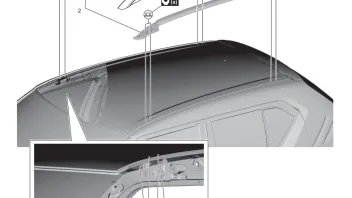

  • Anders als im Video vermutet, sind die Stehbolzen wohl über eine Art Winkel von Innen an die Karosserie geschraubt. Siehe Bild.
    Da ist auch das Anzugsmoment von 10 Nm für die Muttern der Reling angegeben. Kommt mir erst einmal wenig vor, aber vermutlich klemmt man ja eine Dichtung, damit kein Wasser ins Dach fliesst. Also lieber nicht zu fest anziehen, um die Dichtung nicht zu zerquetschen.
