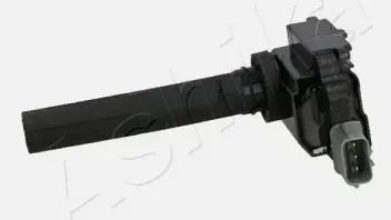

Solche wie hier, also ein Zündmodul wird mir überall vorgeschlagen. Ja, das Fahrzeug stimmt ![]()
