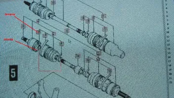

  • So, habe die Achswelle in der Hand. Hinten (Motorseite) ist auch noch eine Manschette. Radseite ist Manschette ab, aber über dasd Lager krieg ich die neue Manschette nicht. Muss ich die Stange gesamt alleine in der Hnad halten? Wie gehts weiter????

  • wenn du kein besonderes manschettenwerkzeug hast "muss" die ganze welle raus. getriebeöl wird dabei auslaufen!! jetzt die manschette der getriebeseite entfernen aber nicht beschädigen.
    das radseitige gelenk kann nicht zerlegt werden !! du musst von hinten anfangen,Getriebeseitig. um den kugelkäfig aus dem "topf" zu ziehen muss ein kleiner drahtring entfernt werden der die kugellaufbahn versperrt. wenn der topf nun unten ist, siehst du einen sprengring der den kugelkäfig auf der welle hält. entfern ihn und zieh den käfig ab, verliere dabei nicht die kugeln !
    nun muss nur noch der gummidämpfer runter, dann kommst du an das radseitige gelenk.
