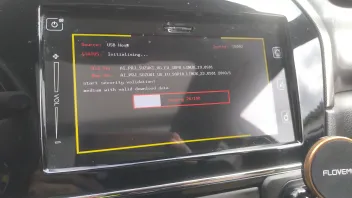

  • Hier gibt es auch einen Fred dafür SLDA-Update 1891
    Nimm eine SD-Karte, geht besser als ein Stick.
    Der USB Stick ging auch einwandfrei hat erst etwas gedauert bis es anläuft dann hat es ung 25 min gedauert.
