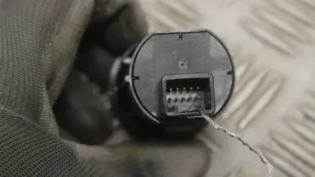

  • Wenn der Startknopf ein einfacher Ein-Taster wäre, bräuchte er nur zwei Kontakte haben. Hat er mehr, hat er zusätzliche (Frei-)Schaltfunktionen, was auch logisch wäre, da bei leerer Schlüsselbatterie ja mittels Davorhalten des Schlüssels entsperrt werden kann. Hierbei wird eine Funk- bzw. Induktionsbrücke zur Spule im Schlüssel aufgebaut (ähnlich der NFC-Chips/-Karten), ein minimal vergrößerter Abstand durch das aufgeklebte Leder oder eine Schlüsselhülle aus Silikon oder Leder sollte da nicht stören.

    Der Anschluss bei mir sieht genauso aus, wie oben auf dem Foto von "Gisela Sport".
    Bleibt mir nur, mal die Batterie aus meinem Schlüssel zu nehmen und zu testen, ob irgendwelche Signale durch das Leder gehen.
  • Leder ist ja nun keine große Abschirmung. Das sorgt nur für ein paar mm mehr Abstand zur Induktions-Spule (was dann zwar auch Probleme machen kann, aber wenn man davon ausgeht, dass man nie 100% präzise den Schlüssel dagegenhalten kann, muss da genug Toleranz drin sein, um das abzudecken).
    Gegebenenfalls klappt ja, wie schon beschrieben, der Tausch des ganzen Knopfes. Die weiteren Pins sind ja auch für die Versorgung der Spule und fürs Auslesen da, sowie Beleuchtung. Das muss nicht heißen, dass da auch noch die WFS-Elektronik drinsteckt (im Gegenteil - das wäre ja sehr blöde - sonst könnte ja einer mit einer passenden Schlüssel-Knopf-Kombi fremde Autos mitnehmen!).
