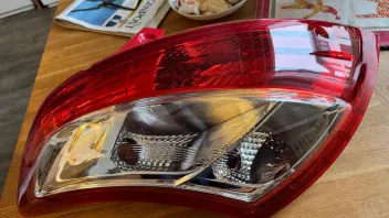

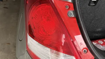

    ich fahre einen Swift Sport aus 2016 und der TÜV hat jetzt die undichte Rückleuchte bemängelt. Jetzt habe ich versucht, über die Schlüsselnummer im Netz eine neue zu besorgen, blöderweise ist das aber die falsche (siehe Fotos) und ich finde auch überall nur diese. Alle Teile an der Karre sind original, kann mir irgendwer sagen, wo ich die richtige Leuchte herbekommen?
  • Bei Suzuki wird da im Teilekatalog zwischen Fahrzeug mit Xenon oder ohne unterschieden. Was das mit der Rückleuchte zu tun hat, weis ich zwar nicht, ist aber so. Du hast also eine Rückleuchte für ein Modell ohne Xenon bekommen. I. d. R. ist das das "nicht Sport" Modell.
    Du brachst die linke Rückleuchte? Dann sollte diese die Suzuki OEM Nr. 35670-70L01 haben. Diese kostet beim Vertragspartner z. Zt. 184,39€ + 19% UVPE.
    Vielleicht kannst du die OEM Nr. bei deinem Anbieter umschlüsseln bzw. anzeigen lassen.
