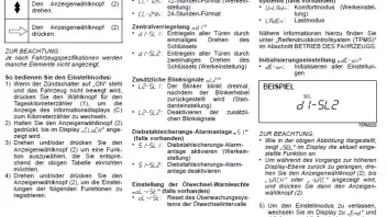

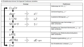

    Eventuell ist im Menue des BC "nur Fahrertür entriegeln" eingestellt, dann muß man 2x aufschließen um alle Türen/Heckklappe zu öffnen oder es im BC ändern.

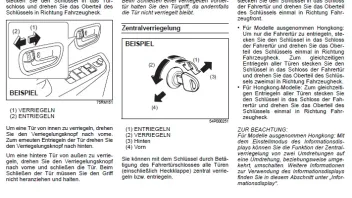

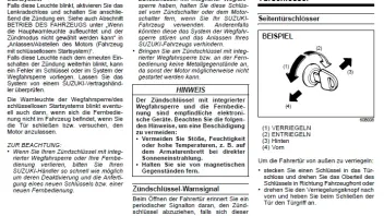

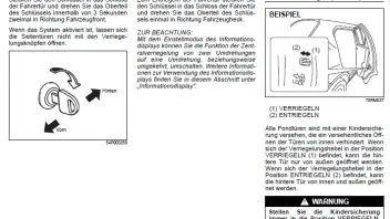

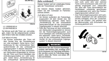

    Alles steht im Autohandbuch.
