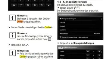

• Hallo zusammen ich bin zwar schon länger hier , hab aber erst jetz das erste wirkliche Problem
    Wir haben den Wagen 2020 gebraucht gekauft und bisher auch keine Probleme gehabt.
    Ich muste jetz aber die Batterie wechseln , und danach wollte das Radio einen Code haben , den wir aber nicht kennen
    ( Es is ein Bosch Navi Radio , in dem man den Code selber festlegen kann ) wir haben auch mit dem Vorbesitzer gesprochen
    Der konnte sich auch nicht erinnern einen Code vergeben zu haben
    Wir haben bei Bosch angerufen die haben uns an den Hersteller ( Suzuki ) verwiesen
    Suzuki sagt wir haben keinen Code , da er ja vom Besitzer erzeugt werden kann
    Ich bin echt ratlos , gibt es eine Möglichkeit das Radio zurück zu setzen ?
    Vielen Dank schon mal für eure Überlegungen 😀

  • Fiese Sache mit dem Selbstwahlcode. Ist keiner vergeben, kann jeder, der Zugang zum Fahrzeug hat, die "Erstcodierung" vornehmen. Codeänderungen gehen nur per Eingabe des vorher vergebenen. Habe deshalb gleich mit meinem Wunschcode codiert, da nunmehr nur ich es wieder ändern kann, bzw. da ich ihn extern hinterlegt habe, auch derjenige, der Zugriff auf diese Unterlagen hat.
    Inwieweit Suzuki hier eine "Super-PIN" hat, entzieht sich meiner Kenntnis. Sollte aber wenn über die Fahrgestellnummer und den Eigentümernachweis abrufbar sein, ähnlich des Wegfahrsperrencodes.

  • Hi... Beim Vitara und unserem SX4 vorher stand der Code auf der Rückseite der Bedienungsanleitung vom Bosch slda/MMC. Guck Mal da nach. Servus
    SO kenn ich das auch von Radios mit Code. Da hat der Händler (mal egal was für n Auto) den Aufkleber des Codes immer ins Scheckheft oder die Anleitung geklebt. Gut, wenn der eben geändert wurde is eben essig.
  • Ab Werk ist beim SLDA - entgegen z.B bei VW Gamma - kein Code voreingestellt, deshalb natürlich auch
    kein Codezettel oder Niederschrift vorhanden. Der Bediener vergibt - oder eben nicht - den Code bei der
    ersten Aktivierung des Punktes in den Einstellungen selbst.
    Wie schon geschrieben würde ich mit dem Hinweis auf die Bedienungsanleitung den Händler ansprechen.
