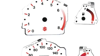

na einbauen sowieso......muß die vorlage halt noch bearbeiten damit nachm drucken nich irgendwo flecken oder sowas sind.......soll ja auch ordentlich aussehen...............

hab mal meinen entwurf für den drehzahlmesser fertig gestellt.......is zwar im gleichen stil wie der tacho aber ich persönlich finde dat der irgendwie komisch aussieht......da fehlt was......gebt mir mal nen tip was man da noch machen könnte bzw müsste........

z.B. der "Rote" Bereich

mmmhhhh....hab ich mir auch schon überlegt......hab auch schon mit roten strichen und punkten rumexperimentiert....is abba nie was gescheites rausgekommen.......werde mir morgen in der uni mal was überlegen......man hat ja zeit ;D ;D ;D

Sieht toll aus! Rein damit! Übrigens auch ne super Lösung für den roten Bereich beim Drehzahlmesser!

wäre schon möglich....hab ja jetzt det programm im griff .......bräuchte halt nur ne vorlage......möglichst nen eingescannten 'alten' tacho zum bearbeiten........ausserdem bin ich sowieso gerade mit meinem 'werbe'-kumpel am texten zwecks kosten für druck und folie.........wo halt mehr auch wieder günstiger beduten würde......ma schaun.....vielleicht bekomme ichs ja auch selber in vernünftiger qualität gedruckt......

schon mal Projekttorenfolie gedacht? Sollte ja auch weisse geben oder hast du einen Drucker der weiss druckt? sonst Foliendruck könnte ich machen.

Respekt. Is cool geworden. Leider nicht fürn GTI. Schade.

also....
ich hab ja das och schonma durch...mit einscannen und so....
dann hab ich einfach bloß die maße von den strichen und zahlen übernommen....
dann nen eigenes design drüber. Beispiel kommt noch...
dann das ganze durch nen waxdrucker, weil man sollte ja dann schon durch die zahlen nich durchschaun können, weil wenn man im dunkeln das licht anmacht, leuchtet das papier dann in der farbe des lichts (bei mir rot) und die zahlen leuchten nicht, weil sie ja nich durchlässig sind (durchs wax).
Verstanden?!
also....beispiel kommt....und bedenkt, daß die zahlen ja auch im dunkeln leuchten müssen
wenn ihr ne weiße folie nehmt, is die vielleicht nich durchlässig genug, oder ihr seht bloß ne farbige scheibe im dunkeln, mit zahlen ablesen is dann schlecht!gruß

würde mein design funktionieren??......tachobeleuchtung soll rot werden und die roten striche sollte man schon noch schemenhaft erkennen können........müsste ich doch bestimmt auch irgendwie mit so nem wachsdingens ausdrucken, oda??

jap....glaub schon, weil du mit normaler tinte nich wirklich ein blatt "undurchsichtig" machst...also das von hinten das licht nich durch das aufgedruckte durch scheint.
du wirst sicher im dunkeln die schrift erkennen, aber nur schemenhaft! und durch das wachs kommt ja kein licht durch.
mußt du halt probieren!

Also, ist schon komisch das wir uns ganze Scheiben bauen und das bestimmt nicht ohne grund.
Bei z.B. Polo 6N kannst du so viel Folie drüber kleben wie du willst, die wird von vorne beleuchtet.
Beim Swift ist das aber nicht so, und deswegen erkennst du das dann kaum noch................... da spielt es kaum eine große Rolle welche Farbe....
