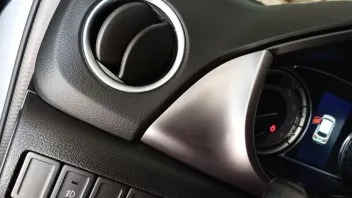

  • Die Blende links neben dem Cockpit mit einem Kunststoffkeil (Trennwerkzeug aus Kunststoff) vorsichtig abhebeln, die geht relativ leicht herunter aber trotzdem mit Gefühl herangehen.

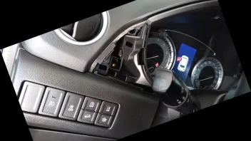

    Wenn die Blende weg ist dann kann man die schwarze Kunststoffleiste mit den Schaltern wegziehen, hier auch mit Vorsicht herangehen. Es ist nichts verschraubt.
    Dann hinten am Schalter den richtigen Stecker abziehen; auch hier aufpassen und das Adapterkabel zwischen rein machen.
    Anschließend Zündung einschalten, dann leuchtet nach ca. 2 Sekunden ie SS-Leuchte, d.h SS ist deaktiviert. Wenn du jetzt auf den schalter drückst ist sie wieder aktiviert. Das funktioniert perfekt.
