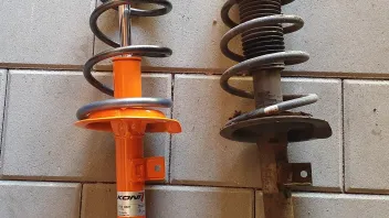

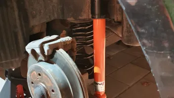

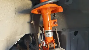

  • Hy,
    ich habe bei meinem MZ das Koni Fahrwerk in Kombination mit H&R Federn. Kann man so kaufen und hat ne ABE somit eintragungsfrei.
    Fährt sich auf jedenfall viel besser als das originale und optisch passt es für mich auch 😁.
    Spurplatten könnte er aus optischen Gründen vertragen jedoch wollte ich keine daher kann ich da auch keine Erfahrungen teilen 😅

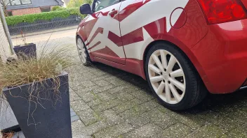

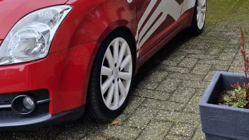

  • Ich hab ein ST X Fahrwerk und 20er ST Spurplatten rundum drauf.
    Finde gerade kein Bild, aber meiner ist deutlich tiefer als der von GT5. Kann später nochmal suchen oder welche machen, wenn du magst.
    Ich musste vorne die Kotflügelkanten anlegen, damit das eingetragen werden konnte.
    Der einzige Nachteil ist, dass das Fahrwerk, zumindest wenn man es so tief schraubt, wirklich hart ist. Gerade so Wellen im Asphalt quer zur Fahrtrichtung schütteln einen schon gut durch :D

  • 20er Platten pro Rad.
    Ich musste es eintragen lassen, weil ich ja auch ein Fahrwerk verbaut hab. Wie das ist, wenn man nur die Platten nimmt weiß ich grad gar nicht. Da müsstest du mal ins Gutachten gucken. Ich glaube die haben ABE und sind dann eintragungsfrei.

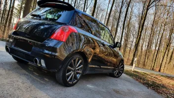

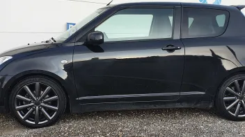

    Anbei noch die Bilder zur Orientierung
    Würde optisch auch noch etwas mehr als die 20er Platten gehen, aber so ist es für den Alltag entspannt.
