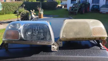

  • ich habe die vergilbten Scheinwerfer schon mal mit so einem Polierkit von Sonax probiert aufzubereiten. Ohne Erfolg...
    PUH....warum immer Baumarkplunder. Schade ums Geld.
    Normal kaufst du 400, 800, 1200, 2000, 3000 Schleifpapier und gibts dem Ding erstmal saures MIT WASSER natürlich VON HAND. Allein die Tatsache das diese drolligen "Poliersets" ausm Baumarkt mit einem Akkuschrauber zu betreiben sind. Ohne es bös zu meinen...aber gerade DAMIT knallst du dir ratzfatz Hologramme des Todes rein. Weil der Akkuschrauber keine Zwangsrotation hat, und auch maximal verkanten kann (und wird). Somit hobelst dir nur Macken rein.
    Danach gehst du mit einer GESCHEITEN (da gehen die Probleme beim Baumarktplunder weiter) Politur UND einer Excender Maschine (DAMIT kannst du keine Hologramme reintüddeln, weil du eine Zwangsrotation hast) drüber. Das sieht dann aus wie neu.
    Vorher:

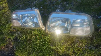

    Fertig:
    [Blockierte Grafik: https://live.staticflickr.com/65535/53854061021_fb48637e66_b.jpg]
    Die Funzeln die du rausgesucht hast sind halt wie nahezu allen Nachrüstgedöns: Irgendwie zugelassen (wobei späterstens ein Blick in die Zulassungsrilis einen erschrecken lässt...da bekommt auch n Teelicht in einer Grubenlampe ne Zulassung!), grottige Qualität, in der Regel entweder nicht dicht, oder so Dicht das die Membranen nicht funktionieren und das Gedöns zu beschlagen anfängt. Lichtqualität wie eben bei Teelicht.
    Wenn du es nicht kannst, schau mal in deiner Umgebung nach einem Aufbereiter. Sowas ist ein typischer 30min Job für beide Seiten. Das kostet in der Schweiz auch weniger als n Satz neue, rotzige Ebay Teile ;) Ach ja, der Ordnung halber: Es ist in Deutschland verboten. Warum? Weil man dadurch niemals wieder die Oberfläche aus dem Werk hinbekommt. Das Licht somit anders gebrochen wird UND somit den Verkehr blenden KANN. Mal abgesehen davon das es eben ein verändern des Bauteiles ist, und somit die E Kennzeichnung erlischt. Also für die Almann Momente des Anzeigenhauptmeisters ;)
