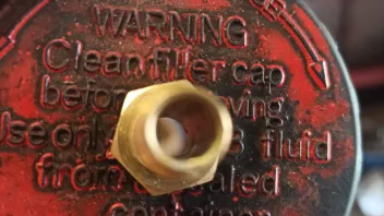

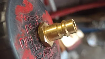

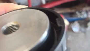

  • hallo, sry hat länger gedauert..
    Ich habe das Innenleben von dem Deckel auf drehbank nachgearbeitet und von oben Loch in Deckel gebohrt..
    Hält bis 2,5 bar bei Swift SF
    Quertreiber

  • Hallo Quertreiber,
    vielen Dank für die Fotos. So hatte ich mir das in etwa vorgestellt. :thumbup:
