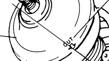

    Vielleicht kann mier hier jemand helfen. Ich fahre einen Suzuki SX4 Baujahr 2012 und beide Federn sind vorne gebrochen.Beim Zerlegen der Federbeine ist mir aufgefallen das die oberen Federteller jeweils ein kleines Loch haben.Ich vermute mal das diese Teller beim Einbau eine definierte Stellung haben sollen.Kann mir dazu jemand einen Tipp geben wie diese Teller in welcher Stellung eingebaut werden müssen?
    Vielen Dank im Vorraus für eure Unterstützung
    P.s Wenn es dazu eine Anleitung mit Bildern gibt wäre ich sehr dankbar
  • Auf dem oberen Teller müsste ein Pfeil eingestanzt sein, wo "OUT" dran steht. Der muss nach außen zeigen.
    Mal vorsichtig mit feinem Schmirgel über den Teller reiben, falls da zu viel Rost ist.
