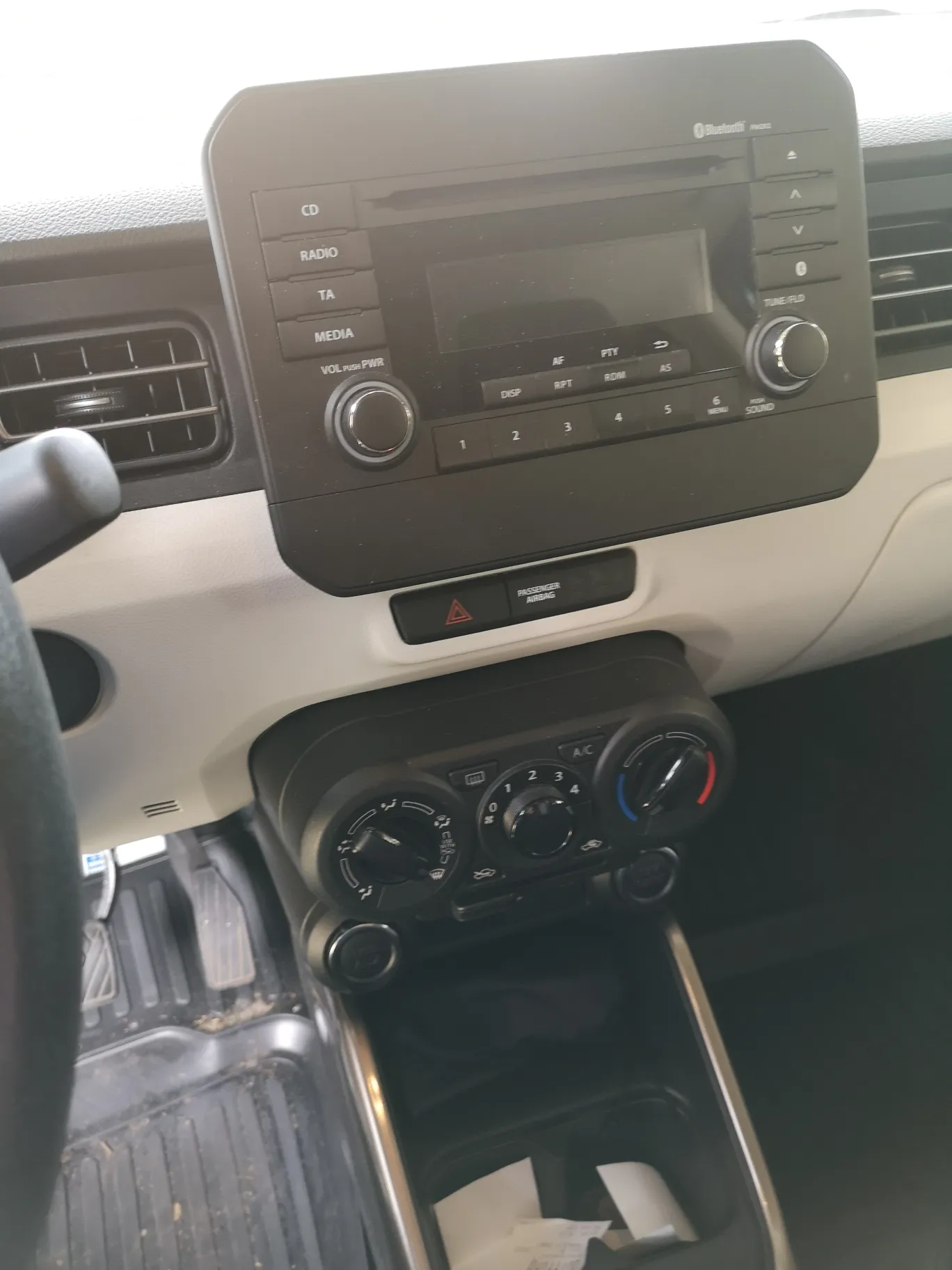

    Meine Frau hat einen Ignis Bj. 2017. Es ist ein Allradmodell, scheinbar ein Sondermodell mit mehreren "Rally" Aufkleber. Sie ist sehr zufrieden mit dem Auto, vermisst aber eine Rückfahrkamera. Dieses Auto hat ein großes Radio eingebaut, original Suzuki. Ich habe mir jetzt eine Rückfahrkamera von einem Unfall Ignis gekauft und wollte irgendwann mal anfangen zu werkeln. Jetzt kommen meine Fragen:

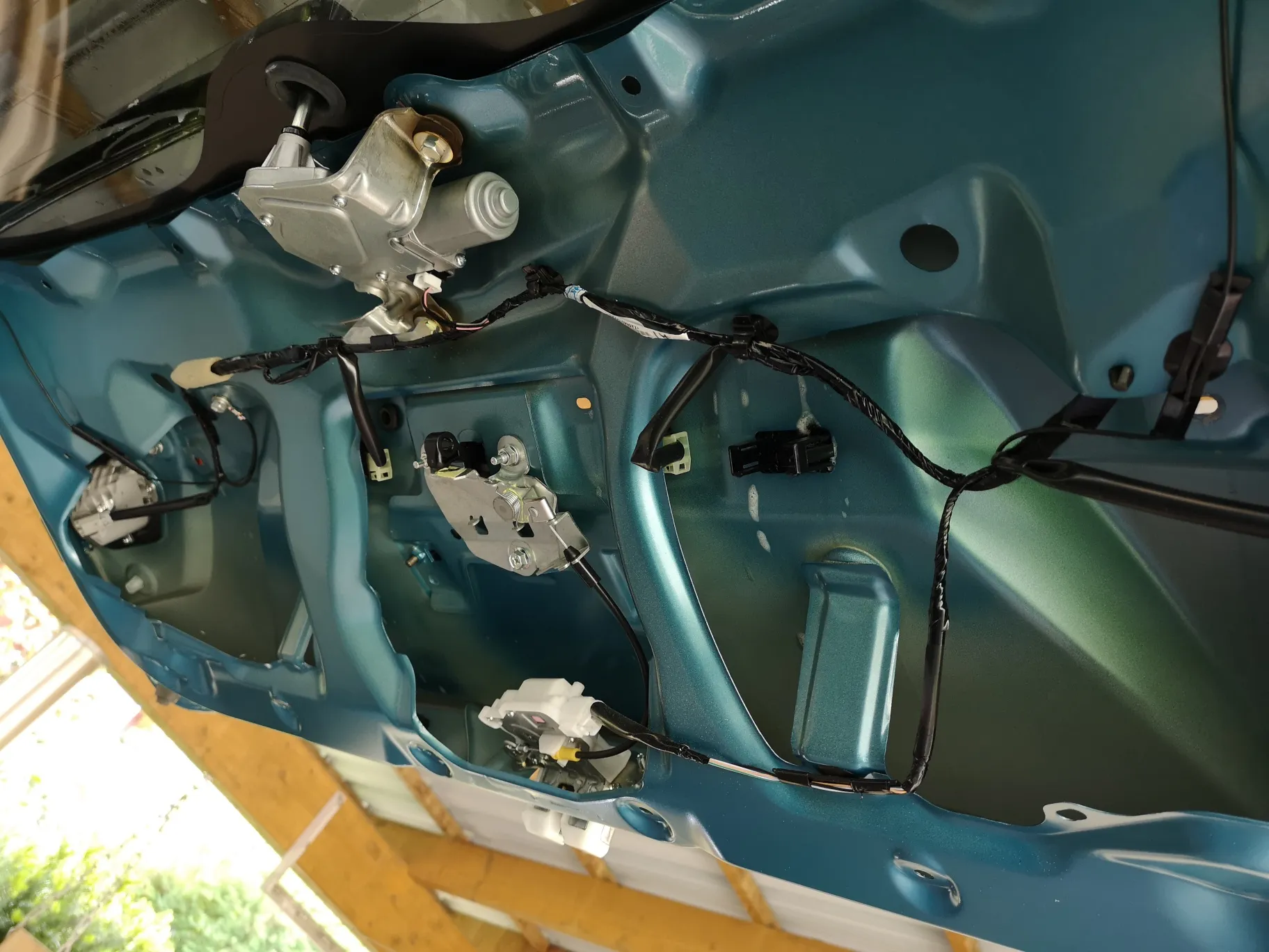

    weiß jemand ob die Rückfahrkamera Kabel in jedem Ignis Modell liegen, wo ich die orig. Kamera nur anschließen kann? Kann ich für diese Kamera nur das orig. Suzuki Radio nehmen, das mit Navi usw?. Falls jemand eine Idee, oder so hat, wäre es super, wenn ihr mir helfen könnten.
    VG Buchi
  • Hallo,es gab kein Ignis als sonder Modell. Es gab Ausstattungen zur Auswahl und dein Ignis scheint einfach die einfachste zu sein mit Allgrip. Du hast das CD Radio drin. Es werden keine Kabel schon zum einfache nur anschließen vorhanden sein. Kofferraumbeleuchtung mußte ich auch komplett mit Kabelbaum verlegen damals. Ich fahre die+ Ausstattungen wo alles drin ist was es damals gab. Dennoch keine Kabel für nur anstecken. Du musst also alles verlegen schätze ich.

    bis jetzt ist das originale Radio drin

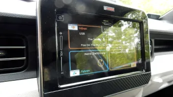

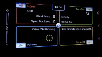

    bringt uns aber gar nicht weiter. Es gab ein reines CD-Radio mit nur roter Beleuchtung im Display, das Bosch SLDA mit oder ohne Navi (wird nur durch vorhandene oder fehlende SD-Karte entschieden), und bei der "Intro Edition" wegen mangelnder Verfügbarkeit des Bosch auch Geräte von Pioneer etc.! Alles ab Werk. Da bräuchten wir schon ein paar mehr Infos...
    Das Bosch SLDA - das auf jeden Fall mal über eine Kamera-Schnittstelle verfügt - erkennt man u.a. an dem dicken Rahmen, und vor allem am viergeteilten Startbildschirm:

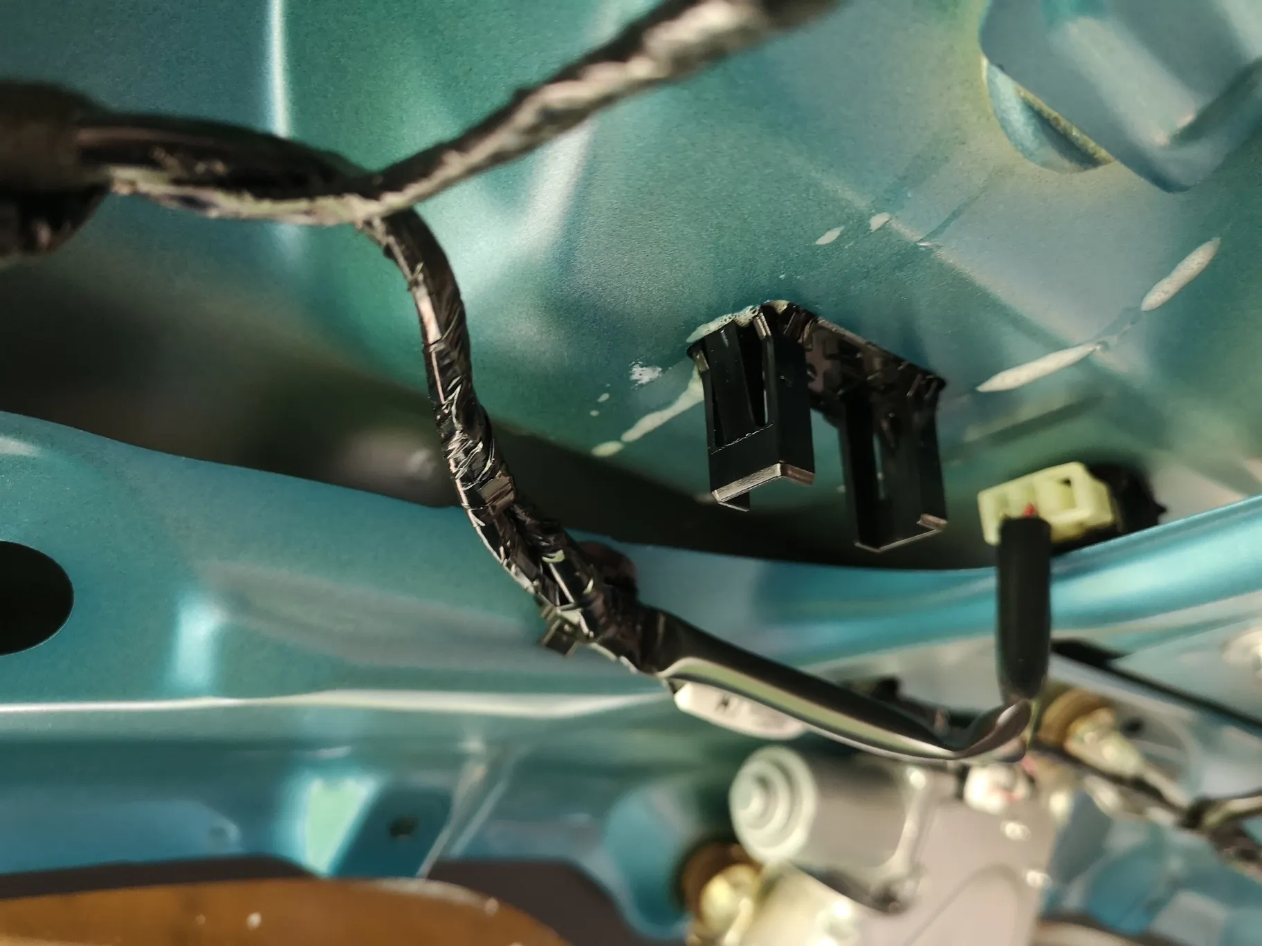

  • Hallo,

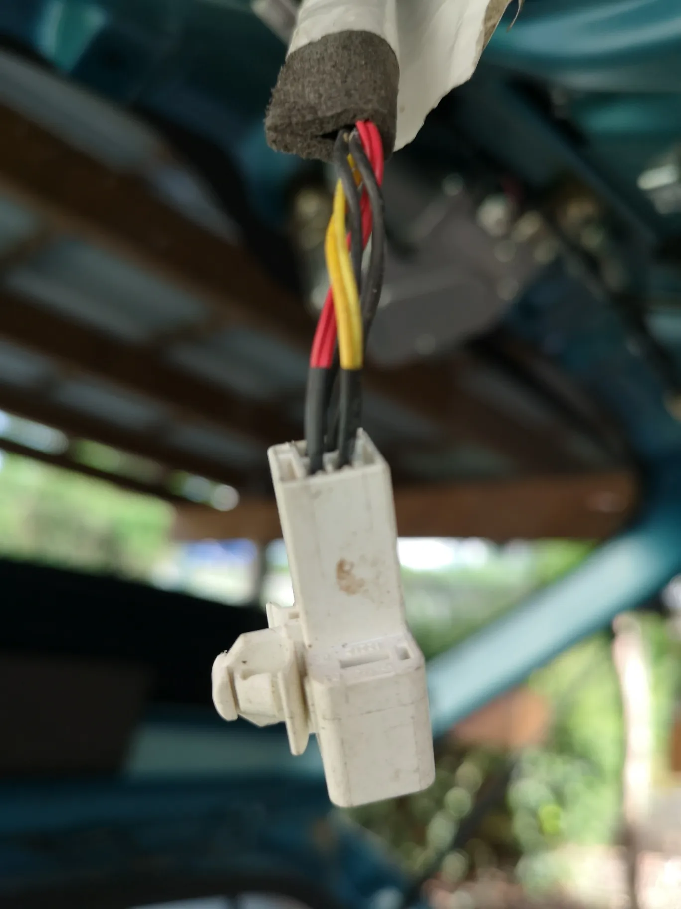

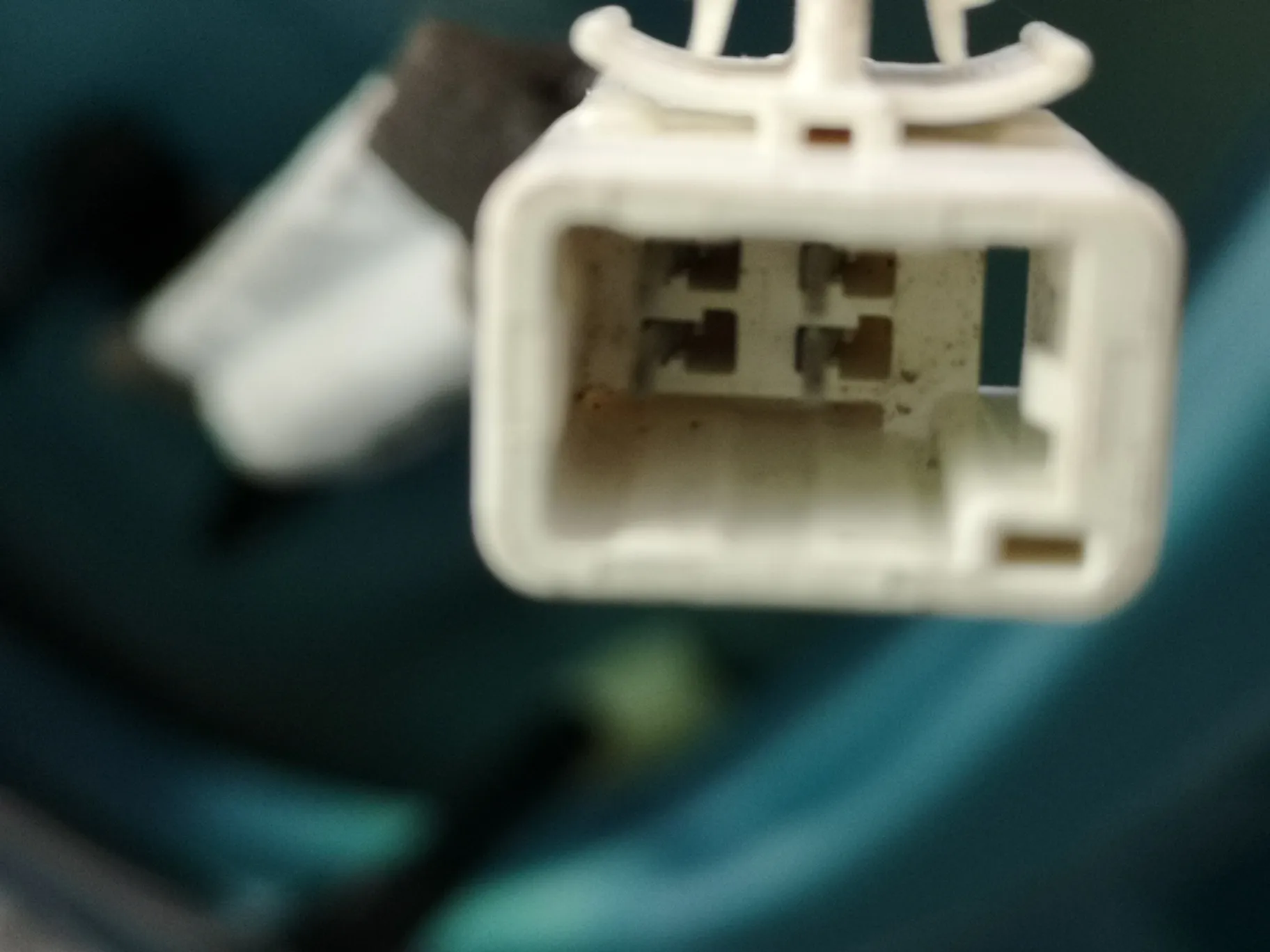

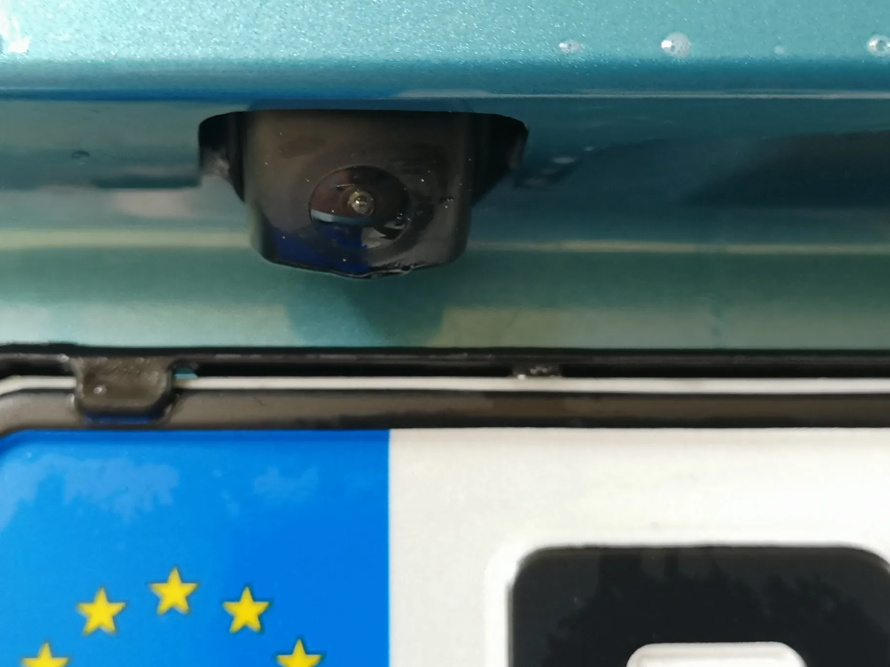

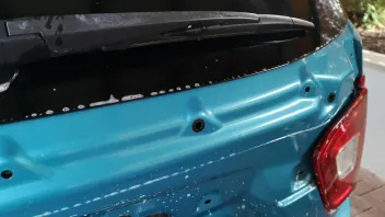

    ich habe einfach mal los geschraubt. Das Video vom MilanT ist ja super. Ich habe hinten alles ausgeclipst und weg geschraubt, die Blindkappe weg gemacht und die Kamera von einem Unfall Ignis eingebaut. Jetzt geht die Rätselei weiter. Im Video ist eine Kamera dabei mit kompletten Kabel nach vorn, bei mit ist ein Stecker dran mit 4 Polen. Das Radio habe ich auch mal fotografiert, es muss ja eh ein neues dann rein

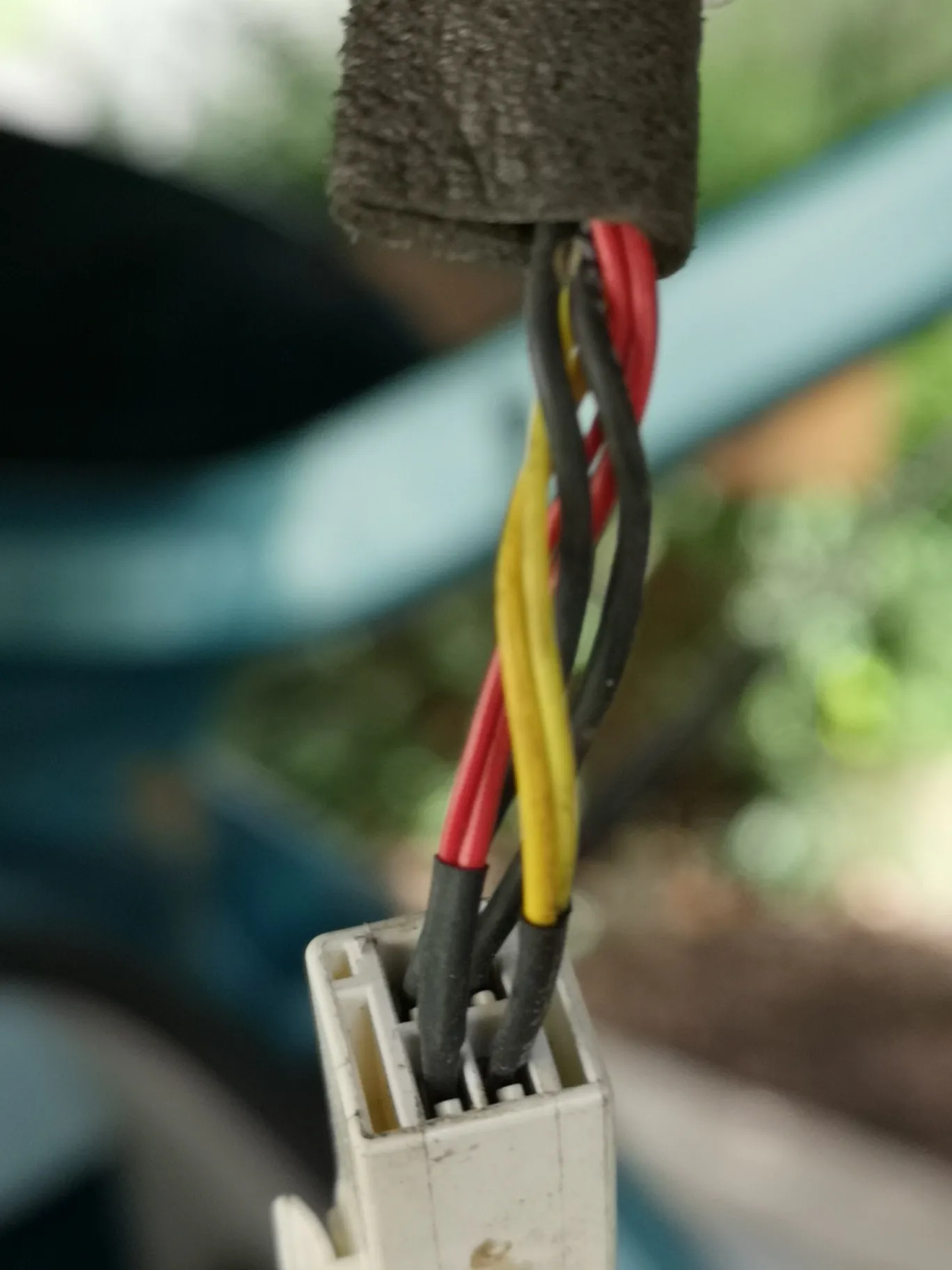

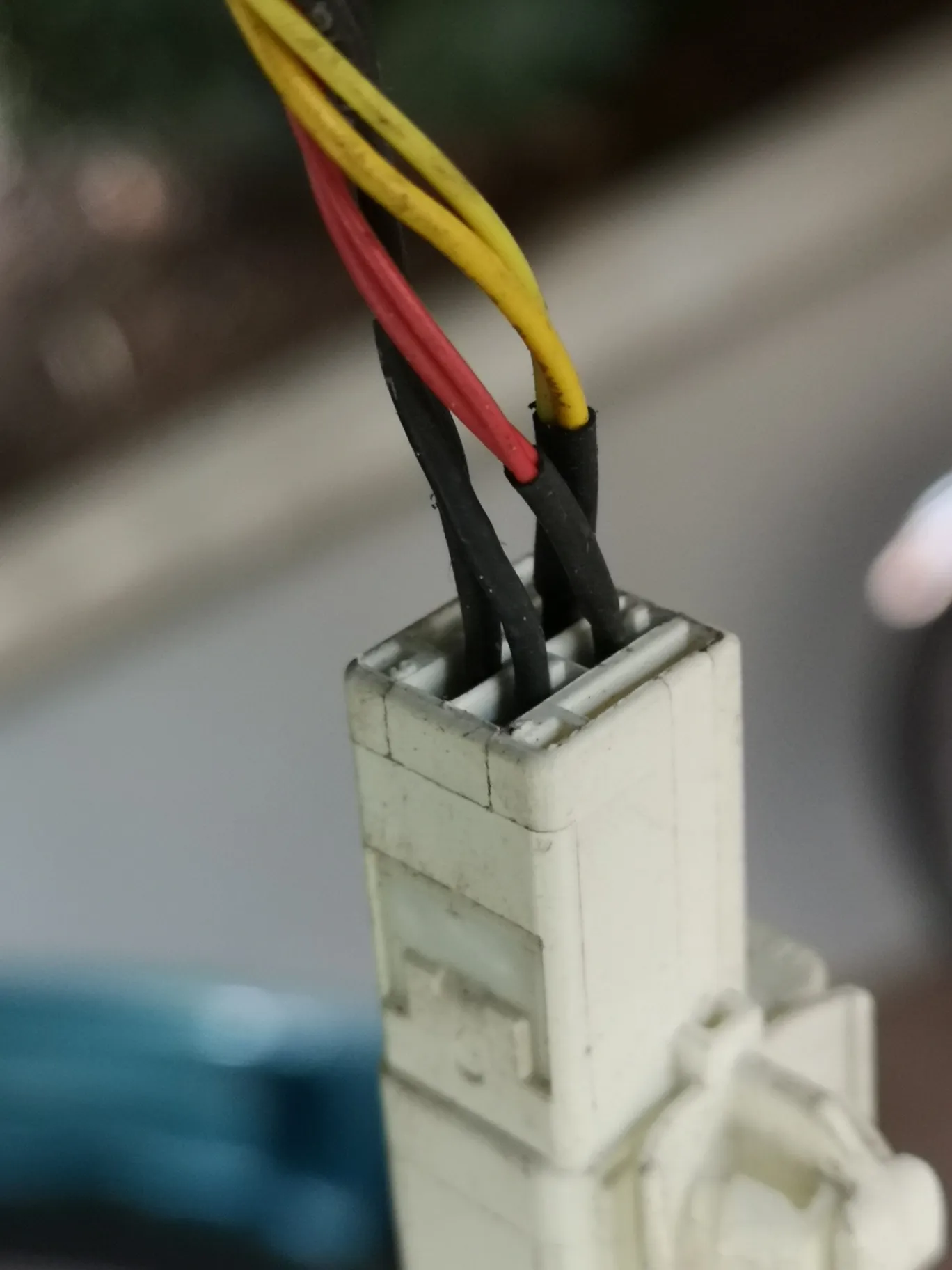

  • Wichtig zu Wissen bei der Original Kamera:
    Rot ist das Videosignal NTSC
    Gelb ist für die +6V Versorgungsspannung
    die Beiden Schwarzen sind Masse
    Der Adapter ist bedingt Hilfreich, wenn das Rückfahrkamerakabel ab Werk verlegt ist.
    Oder man muss es halt passend aneinander Löten.
    Musste ich bei mir auch machen.

    Musste halt ein 4 pol Kabel von der Kamera zum Radio verlegen und Löten.
    Was für ein Stecker an der Kamera verbaut ist, habe ich leider nicht rausgefunden, daher habe ich alles verlötet und verschrumpft.

  • Du hast nen blauen Bildschirm, weil das Videosignal natürlich das GELBE Kabel an der Cam ist und rot fpr Spannung. Dann klappt alles!!!
    Wie kamst du auf die Idee, dass das gelbe Kabel aus der Cam die Spannungsversorgung wäre?
