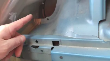

  • Hallo ich habe einen Suzuki Swift mz BJ 2008. Ca 180 tkm, nun meine Frage ich habe schon seit längerem Wasser im Kofferraum und im Fußraum hinten Fahrerseite. Hab Dichtungen schrauben alles kontrolliert,nix gefunden. Habe ein Bild hochgeladen wo ich manchmal immer ein paar Tropfen Wasser finde, weiß langsam nicht mehr weiter Antenne habe ich auch schon geschaut aber nix.
    Mfg
    Ace
  • Meiner hatte verkehrt eingebaute Entlüftungsklappen seitlich vom Kofferraum zu den Seiten. Bei Fahrten im Starkregen hatte es dort Wasser hereingedrückt. Ließ sich aber richten - die Kofferrauminnenverkleidung musste dafür abgenommen werden.
    Tipp: An den für Wassereinbrüchen verdächtigen Stellen horizontal Malerkrepp aufkleben und auf diesem jeweils eine oder mehrere horizontale Linien mit einem farbigen Textmarker ziehen. Diese Marker sind i. d. R. nicht wasserfest. Dringt Wasser ein und läuft dort entlang, hinterlässt es unweigerlich Spuren. Das erleichtert die Suche nach der Stelle des Wassereinbruchs.
    Bitte lass' uns wissen, was du gefunden hast!
