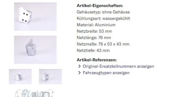

    Kann mir jemand sagen wo sich genau der Ölkühler befindet? Von außen sehe ich nichts. Ich habe das Teil online bestellt und wird heute geliefert, so es gibt Ölkühler....irgendwo :)

  • Du meinst einen Ölkühler in Form eines Wasser/Öl Wärmetauschers? Meines Wissens hat der K10C im Celerio sowas nicht. Im EPC kann ich sowas auch nicht finden.
    Hast Du eine Teilenummer, von dem Ölkühler, den du bestellt hast? Da lässt sich evtl. was umschlüsseln. Dann kann man den Einbauort und den Motor dazu ermitteln.
  • Ok, die OEM Nr. hat die Sache jetzt einfach gemacht. Der Ölkühler, den du da bestellt hast, ist von einem K10C bzw. K14C Boosterjet Motor. Das ist der 3 Zyl. bzw. 4 Zyl. Motor mit Turbo und 111PS bzw. 140PS. Im Celerio ist der 3 Zyl. ohne Turbo verbaut und der hat diesen Ölkühler nicht. Bei den Boosterjet Motoren sitzt dieser Ölkühler am Motorblock unter dem Turbolader.

    @ Jörg - Danke ich schicke das Teil zurück. Tatsächlich nicht für mein Auto.
