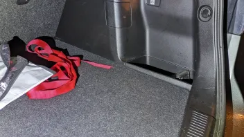

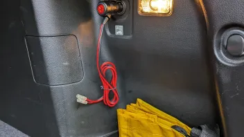

    Meine erste Erkenntnis: kein Durchgang nach Draußen. Dafür aber max. 120 Watt an der Bordsteckdose.
    Ich habe aber unter dem Auto eine Abhängmöglichkeit für die Lampe gefunden. Das dürfte eine M4- oder M5-Schrtaube sein, von einer Mutter gekontert. Lang genug ist sie. Die hält, so wie es aussieht, nur die Verkleidung fest. Die rausgedreht, ein Edelstrahl-blech oder -winkel zurechtgeflext, drangeschraubt, fertig (damit ich vom Auspuff wegkomme). Streng genommen sicherlich verboten (da ein "gefährliches Anbauteil").
    Bild 1: Kofferraum, da ist die Bordsteckdose, 120 Watt max.

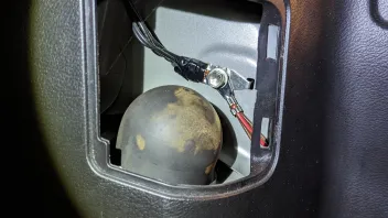

    Bild 2: 2x braun, 1x rot. Könnte man da auch etws anklemmen? Also nicht ich, sondern die Werkstatt?
    Bild 3: Abhängung Verkleidung rechts
    Bild 4: Abhängung Verkleidung links
  • Foto 2 ist ein Massepunkt. Wenn das ganze fest von der Zuleitung der Steckdose abgezweigt wird, kann da - draufgelegt werden. - hat man aber auch an jeder Schraube, die im Blech der Karosserie "steckt". Bei der Variante mit einem KFZ-Stecker (gibt es auch abgewinkelt) in die vorhandene Steckdose sind sowohl + als - ja aber gleich dran. Eine Durchführung sollte für das Kabel der Anhängersteckdose da sein, ob da noch was mit durchpaßt?- anschauen.

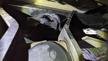

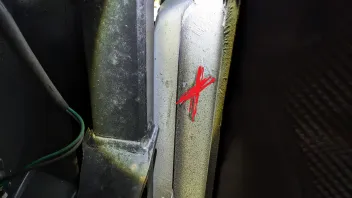

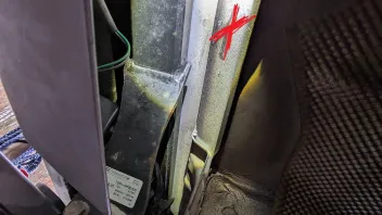

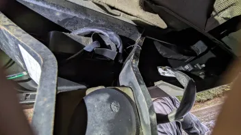

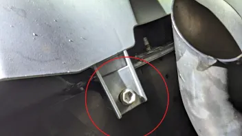

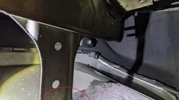

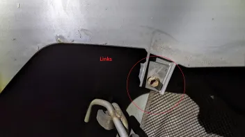

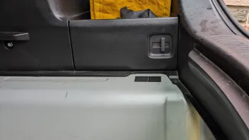

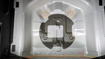

  • Eben konnte ich endlich mal halbwegs richtig unters Auto gucken (drunterkrabbeln ...).
    Bild 1 und 2: Ich sehe keine Stelle, wo das Kabel der Anhängerkupplung durchgeht. Wahrscheinlich unter der Verkleidung, also zuviel Aufwand und zu teuer.
    Bild 3: hier sieht man, wo ich die Lampe befestigen könnte. Kein Bohren. Ggf. eine längere Schraube, Unterlegmaterial oder sonst wie.
    Bild 4 und 5: ICH DENKE an dieser Stelle könnte ich bohren.
    Bild 6 und 7: Austrittsloch d er Bohrung aus Bild 4 und 5?

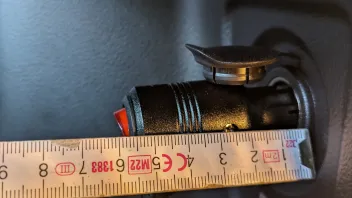

    Bild 8 und 9: Stecker an Zubehörsteckdose, guckt 6cm raus. Der Schalter da dran ist mir egal, kommt ja eh ein Funk-Relais dazwischen.
    Wäre eine Bohrung an der von mir markierten Stelle möglich oder liege ich da komplett falsch?
    Die Bilder von Innen zeigen, dass der Stoß dort zugespachtelt wurde. Dasselbe sieht man auch von außen.

  • Bei der 12 Volt Steckdose ist oberhalb ein Gitter da mit dem Kabel durch,Heckleuchte hinten rechts raus da kommt ein Kabel aus der Karosserie raus für die Hechleuchte. Am Kabel für die Heckleuchte ist ein Gummi diesen vorsichtig lösen und hier kannst du ohne bohren mit dem Kabel raus.In den Gummi ein kleines Loch Kabel durch abdichten ! Da die Heckleuchte jetzt ausgebaut ist kannst du dein Kabel hinter der Stoßstange runter und fertig, sollte in 30 min erledigt sein 🤙😉
  • Bekommt man die Heckleuchte auch als Laie entfernt? Ich bin von Beruf Handwerker der auch ein wenig mit Elektrik zu tun hat. Mit Autos hatte ich bisher noch nix zu tun.
    Ist das so eine Kabeltülle die ich da vorfinden werde? Falls nicht, was meinst du mit abdichten. Reicht da Silikon?
