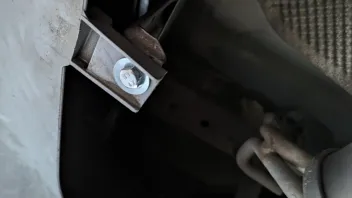

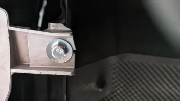

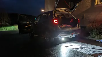

  • Ich habe heute einen 10 Watt Scheinwerfer gekauft zusammen mit ein paar Zubehörteilen wie Deutsch DT Steckern und Kabeln. Alles für diese Lampe ausgelegt und mit einem Fachmann besprochen. Ein Relais bräuchte es wohl nicht, sagte er.
    Angenommen ich baue meine Anhängerdose auseinander und schließe die beiden Kabel der Lampe an Pol 8 (Rückwärtsgang) und Pol 3 (Masse an).
    Dann dürfte doch alles fein sein?
    Notfalls kommt der 10W Scheinwerfer an einen Anhängerstecker und dieser wird nur eingesteckt. Kann man auch so fertig kaufen https://www.led-martin.de/zusatz-led-sch…magnetfuss.html

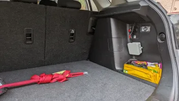

    Einen Schalter im Innern hätte ich irgendwann auch gerne. Weil mit Schalter darf man dann 2 Scheinwerfer montieren.
    Nur ich muss noch gucken, wie ich von Außen nach Innen komme.
    Auch interessant (die Halterung gilt aber sicher als "Anbauteil"):
    https://www.topagrar.com/technik/gewuss…t-11844939.html
    3 Mal editiert, zuletzt von SX4SCross2 (30. Januar 2024 um 17:11)
