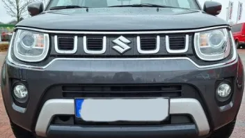

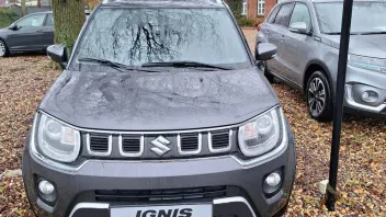

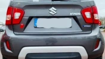

  • Also der letzte Ignis mit unlackiertem Stoßfänger war der Vor-Facelift. Da war die breite Fläche am Heck (die ich in Wagenfarbe lackiert habe) schwarz matt geriffelt. Dort hätt's nach einer längeren Zeit geklappt; wie es auch am Golf 2 oder Audi 80 noch was brachte (das Zeuch haben wir heute noch rumliegen... braucht man ja kaum noch :D). Allerdings ist noch kein Ignis 3 so alt dass das vernehmlich ausbleicht.
    Beim aktuellen hast du die Kombination aus Fläche in Wagenfarbe und angedeuteten Kuhfängern in Silber (meines Wissens alles lackiert). Da die Grundlage schon kein ausgebleichtes Schwarz ist, bringt das Auffrischen logischerweise auch nix.

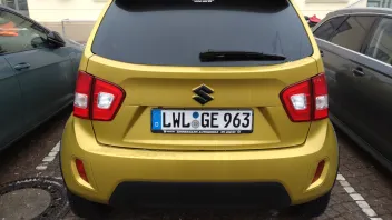

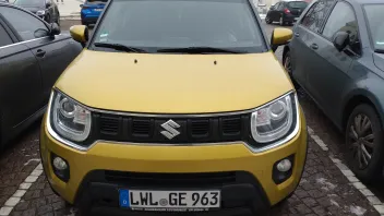

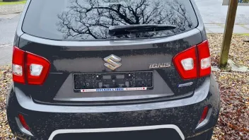

  • P.s. Wetterbedingt dreckig , aber so sieht Frauchens Goldi vorn und hinten in mattschwarz aus . So hätte der ab Werk schon kommen sollen :)
    Lg
