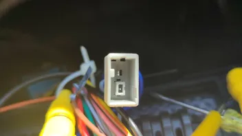

    Hab das neue Radio wieder raus geholt (wegen externes Mic anschließen), hab Antenne wieder getrennt, und das orig Antennenkabel vom Radio angeschlossen. Am Ausgang von dem 10cm Radio Antennenabel ca 1m Kabel reingesteckt:
    Empfang top!!!!
    Originale Antenne mit dem Ausgang vom 10cm Kabel verbunden:
    Kein Empfang....
  • Also war/ist der Adapter kaputt?
    Nee, denk ich nicht....
    Orig ISO Kabel mit Kroko am Radio: rauschen im Silberwald
    Adapter am Radio und mit Kroko auf 08/15 Kabel: Empfang da
    bin derzeit der meinung, dass doch die Dachantenne was hat....;(
    Werd mir eine billige Fensterantenne mit DIN Anschluss bestellen und dann mal gucken.
    wird ne never ending story.....
  • Update:
    Der Adapterstecker war das Problem!
    Din auf ISO
    ISO Loch für orig Antenne Stecker war zu groß... 😕
    Hab nun mit ganz kleinen spitz zugeschliffenen Schraubenzieher dieses inneres Kontaktloch verkleinert.
    Orig Antennenkabel angesteckt:
    Alles passt nun.
    Vielen Dank für euren Input und
    Viele Grüße aus dem schönen Niederösterreich
    Didi
