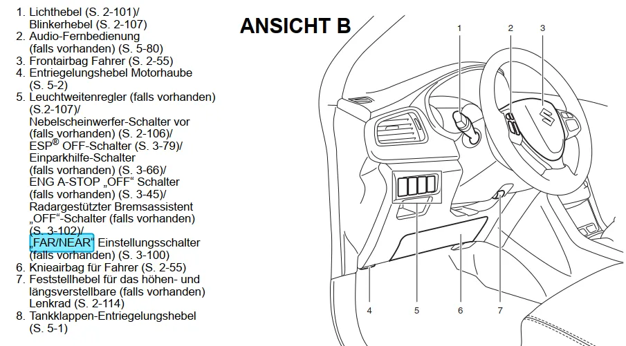

    Gibt es eine Möglichkeit die Meldung Auffahrwarnung im Kombiinstrument leiser zu machen / abzuschalten oder die Warnung auf SPÄT zu stellen? Ich habe weder im Kombiinstrument noch im Navi unter Einstellungen diesbezüglich etwas gefunden.
    Bei meiner Fahrweise reagiert das System viel zu früh und das Gepiepse nervt mich. :(

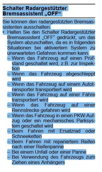

  • Ja, mit dem Schalt kann ich die Auffahrwarnung ausschalten. Frage ist nur ob damit nur die Warnung ausgeschaltet wird aber das Fahrzeug trotzdem notbremsen würde oder wird mit dem Schalter auch der Notbremsassi ausgeschaltet?
    Ich würde sagen ausgeschaltet, also nicht mehr aktiv.
