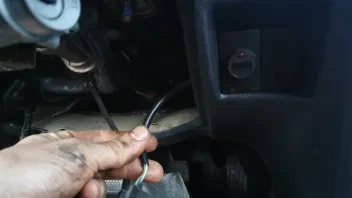

    Habe ein paar Sachen die ich hier nicht verstehe.
    Auto:
    EA 1.0 GLS (53PS)
    Das zusammengetütelte hat mit der Zündung zu tun, denn der Motor geht aus sobald man die beiden trennt. Wo muss das hin? Habe rechts auch noch ein etwas, das nicht angesteckt ist. War das vielleicht Mal eine Wegfahrsperre?
    (Foto 1+2)
    Außerdem kann ich auswählen welchen Spiegel ich verstellen möchte, doch keine Möglichkeit sie dann zu verstellen? Habe zumindest nichts gefunden. Wie/wo geht das oder muss ein Knopf irgendwo sein?
    (foto 1)

    Das runde Teil rechts auf dem zweiten Bild ist von einer nachgerüsteten Wegfahrsperre.
    Da wird ein Chip drangehalten und dann erst kannst du das Auto starten. Das ganze System lässt sich aber recht problemlos ausbauen bzw. deaktivieren, da es einfach nur an mehreren Stellen dazwischen geklemmt wurden nicht in den Steuergeräten integriert ist.
    Wurde Mitte der 90er oft verbaut, als die Wegfahrsperren zur Pflicht wurden.
    Spiegel vestellen ist ganz simpel:
    Stelle den Regler nach links oder rechts und dann kannst du den großen Schalter selber drücken in die Richtung in die du den Spiegel bewegen willst.
    Also das Teil auf dem Mirror, L und R steht.
    Sollten die Spiegel nicht reagieren schau mal nach der Verkabelung selber an den Spiegeln hinter dem Spiegeldreieck.
    Oft sind die auch ausgetauscht worden gegen welche ohne elektronische Verstellung, wenn z.B. ein Spiegel beschädigt war.
  • ... die Spiegel kannst du mit selben Taster verstellen, wo du die Seite auswählen kannst. Drück mal auf das Wort Mirror, dann weißt du was ich meine.
    Des weiteren hatte das Fahrzeug scheinbar wirklich eine Wegfahrsperre, mit einem Transponder, den man vor das runde Teil halten musste.
