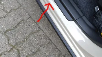

  • Bei unseren Autos habe ich da einfaches farbloses Klebeband von der Rolle (3M,PE-Klebeband transparent, 5cm breit, kein Paketkleber) genommen. Bei Verarbeitung im warmen (jetzt etwas schwierig, aber ein Fön könnte da helfen) schmiegt es sich gut den Wölbungen an und hält viele Jahre (beim Ignis2 >15, beim S-Cross >8, Ignis3 > 3 Jahre). Die Original-Einstiegsleisten habe ich beim Aufbringen abgemacht, sind ja nur einfach geklipst, so verschwindet der obere Klebebandrand gleich darunter. Gibt bei e-bay, etc. auch Klebeband in Carbonoptik oder bei Suzuki in der Form angepasste aus "Edelstahl". Aber das transparente Klebeband fällt nicht auf, schützt und "schmiert" auch nicht mit dem Kleber wie die Gewebebänder/Panzerbänder bei Wärme. Und wenn es beim ersten Versuch nicht gleich klappt (Blasen, schief, ging mir auch so, es geht leicht ab und auf der Rolle ist genug für zig Türschweller;):)). Tipp: die Ecken des Klebebandes leicht abrunden, sieht besser aus und hält besser als "spitze" 90° Ecken.

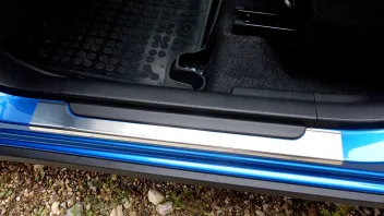

  • Ich weiß, ich grabe hier gerade etliche Leichen aus... bin ja schon seit 2020 Mitleser, aber für manche Threads hab ich halt noch Antworten ;)
    Einstiegsleisten gegen Kratzer und daraus entstehendem Rost waren für mich beim Kauf schon Pflicht, also hab ich bei eBay "Einstiegsleisten für Suzuki IGNIS ab 2017 aus Edelstahl AF" für damals 56€ gekauft.
    2 solcher Sets hat der Verkäufer wohl noch...
    Gibt schlechtere Investitionen.
