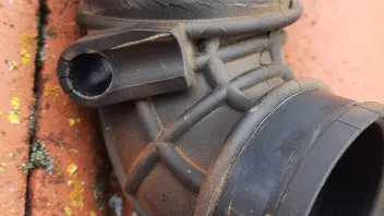

Hallo ich suche dieses Ersatzteil auf dem Bild.
Wer kann mir sagen wie es genau heisst und wo ich es evtl im Zubehör bekomme? Beste Grüße

Ansaugschlauch![]()
Im Zubehör wirst du das Teil nicht bekommen. Entweder irgendwo gebraucht, bei Suzuki selbst oder man schaut nach einem Silikonschlauchbogen, der da hinpasst.
Jupp, war bei mir vor ein paar Monaten eingerissen und wurde durch eine Suzuki Werkstatt ersetzt.
Sitzt wie auf dem Bild zu sehen zwischen dem LMM und der Drosselklappe.

Hi zusammen, habe den kurzen Ansaugstutzen heute getausch, Kostenpunkt inkl. DHL Versand 30 Euronen, wäre im Zubehör nicht günstiger. Kann leider die Bilder vom alten nicht hochladen.
Teile Nr. 13881-54LA0-000
22 Euronen
Der alte ist bei mir nach 6 Jahren porös und ausgehärtet wie Hartplastik.
Viele Grüße und hoffe das hilft,musst eigentlich nur Luftfilterkasten ab und die Schellen lösen,ging bei mir ganz leicht.Entspannt geschraub in 30 Min. erledigt. Hatte auch irgendwie Leustungslöcher,ist jetzt verschwunden.

Bilder haben jetzt geklappt,der neue Schlauch ist ganz weich und geschmeidig.
