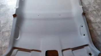

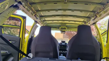

    Zuerst habe ich alle Verkleidungen der A und C Säulen entfernt, danach den Rückspiegel, Sonnenblenden, Verkleidung der Lichteinheit im Himmel, anschließend alle Haltegriffe an der Decke. Um die C-Säulenverkleidung zu lösen, muss man zwingend den Gurthalter aufschrauben.
    Als letztes habe ich alle Dichtungen an den Türen und der Heckklappe an der Karosserieseite abgezogen, da der Himmel, gleich wie an der Verkleidung der C-Säule, unter der Dichtung eingeschoben und dadurch mitgehalten wird.
    Wenn alle Verkleidungen abmontiert sind, sollte man eine zweite Person zum Halten heranziehen.
    Nun müsste der Himmel alleine an 4 Clips an der Decke halten. Zuerst zog ich die zwei Clips zwischen den Vordersitzen, anschließend die zwei Clips oberhalb der Kofferraumkante heraus, um danach den Himmel zum Kofferaum heraus zu bekommen. Hier muss man darauf achten, nicht zu sehr den Himmel zu knicken!
    Erst nachdem der Himmel draußen ist, kann man die Verkleidung hinter den Gurten für die Vordersitze "herausdrehen". Im Prinzip ist diese nur an die untere Verkleidung geclipst, was mam lösen muss. Anschließend habe ich die graue Verkleidung, die sich hoch und runterschieben lässt, vorsichtig herausgedreht, danach habe ich die ganze Verkleidung im selben Prinzip herausdrehen können. Theoretisch kann man auch die Gurthalterung komplett wegschrauben, um besser hinzukommen, aber das kann man sich mit etwas Geschick sparen.;)
    Schritt 2: Einfärben/Verkleiden

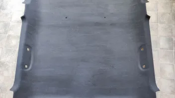

    Den Himmel habe ich nun direkt großzügig und gleichmäßig mit Holzbeize eingepinselt und danach gut in der Sonne trocknen lassen. Die erste deckende Schicht auf dem Himmel braucht ca. 4 Flaschen.
    Ob der Himmel gut getrocknet ist, sieht man, ob noch unterschiedlich nasse/dunkle und trockene/helle Stellen zu erkennen sind.
    Wenn es angetrocknet ist, habe ich die zweite Schicht einfach wieder drübergepinselt. Nun reichen ca. 1,5 Flaschen für eine weitere Schicht. Auch gut trocknen lassen.

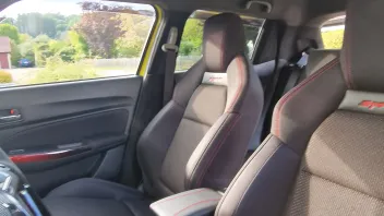

    Ich bin mit meinem Ergebnis zufrieden. Zwei Schichten Holzbeize färben den Himmel gut, eine Dritte würde aber nicht schaden, aber dann hätte man deutlich länger als 2 Tage dafür gebraucht, welche Zeit ich nicht hatte.
    Die Stoffe und der schwarze Himmel sehen toll aus, machen einen deutlich hochwertigeren und sportlicheren Eindruck als der graue Himmel! Der ganze Innenraum wirkt hochwertiger und auch sportlicher geschnitten, sprich er wirkt etwas kleiner, was eventuell nicht jedem gefällt.
