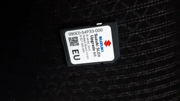

  • zickzack
    habe soeben die SW Version anzeigen lassen:
    0840-151203
    ebenso habe ich die SD Karte herausgeholt und Bild angefertigt. Siehe Anhang
    Sieht aus wie die allererste Version und da ist die Fehlerquelle noch recht groß das es auch daran liegt. Laut "Fehlersuche" von Suzuki ist die dort 1. aufgeführte Version 850, sprich deine ist noch von davor. Die neuste Version ist die 1890, welche du dringend einmal installieren solltest, ich denke danach wird es auch funktionieren.
