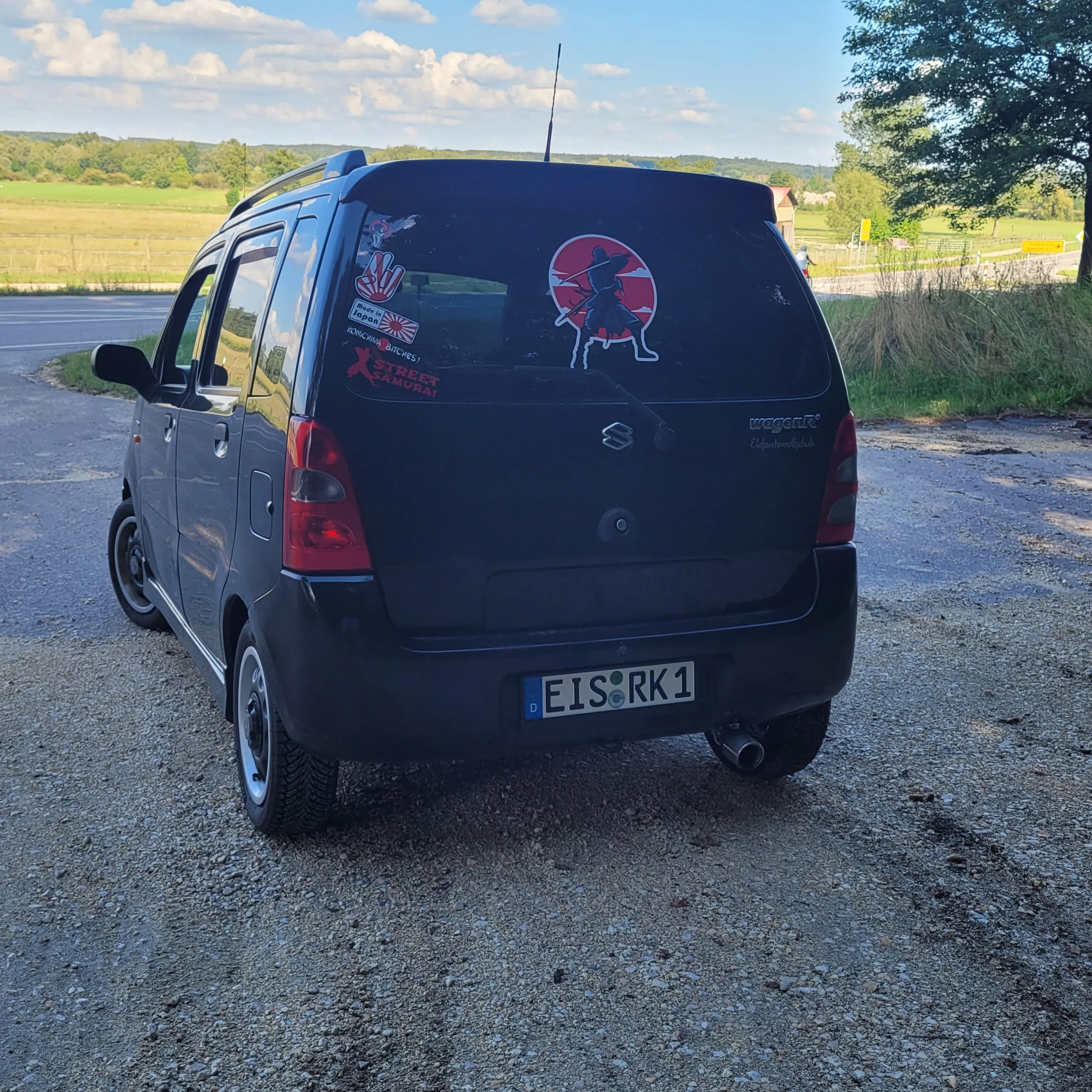

  • So auch mal wieder was von mir und meinem Elefantenrollschuh.
    Bisschen was hat sich getan
    Mittlerweile wurde Zahnriemen und Getriebeöl gewechselt.
    Und endlich ist Suzi in der Heimat angemeldet 😁
    Ein paar Aufkleber sind ein gezogen,Nabenkappen vom Toyota und eine Bordspannungsanzeige.
    Ok bei den Kappen muss ich mir was überlegen da sie nicht richtig an der Felge anliegen.
    Am Wochenende kommt neues AGR Ventil,Zündkabel,Zündkerzen,Zündspulen,Benzinfilter und Ölwechsel .

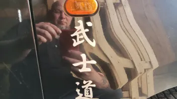

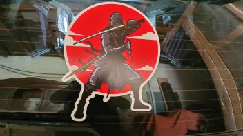

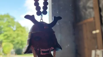

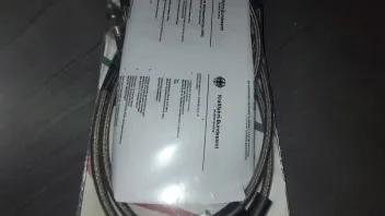

  • So heute mal noch fix was an der Suzi gemacht,paar Aufkleber geklebt und meine Samuraimaske an den Spiegel gehängt.
    Der Chinesiche Schriftzig bedeutet Bushido (Weg des Krieger) und nein hat nichts mit dem Rüpel Raper zu tun 🤣
    Und von meiner besseren Hälfte habe ich noch ein Päckchen bekommen,Schwertgriff als Schaltknauf,Abschleppschlaufe und Schlüsselanhänger.
    Vorzeitiges Geburtstagsgeschenk 🥰😊
