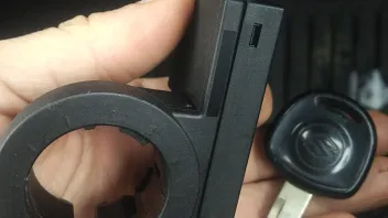

  • Danke an euch! Genau so musste ich es auch machen. Nur den Schlüssel unter die Verkleidung hat nicht gereicht. also hab ich die Spule abgebaut, den Transponderschlüssel mit Gewebeband draufgeklebt und das Ganze weiter unter in der Lenksäulenverkleidung versteckt. Platz ist da genug. Am Schloss fehlt jetzt zwar der Ring/die Spule aber die Gummiabdeckung reicht für mich aus. Das ganze funktioniert bisher sehr gut. Und zur Not hätte man sogar einen Ersatzschlüssel im Fahrzeug😁.
