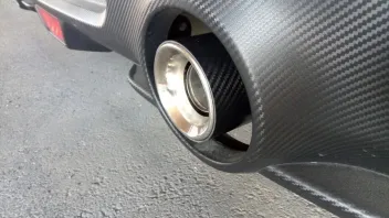

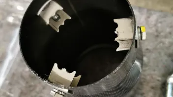

    Ich habe mir die aus der Bucht bestellt - in Carbon-Optik.
    Die werden mit den drei Klammern verschraubt, die original Verschraubung dient gut als Stütze.
    Sieht dann so aus:
