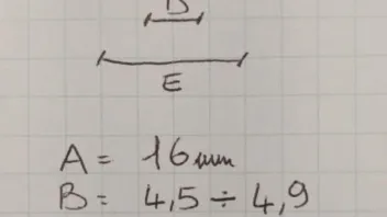

• Also ich hatte die bestellt und CAD Daten / Zeichnungen angefertigt.
    Aber bei der Stückzahl bekomme ich kein ordentliches Angebot.
    Bei irgend nem Dreher/Fräser um die Ecke, nix?
    Anhand des Innen- und Aussendurchmessers der Originalteile müsste man bei den Aluringen ausrechnen können, welche Maße man für das Drehteil braucht. Oder?

    Ne die sind alle zu teuer weil die Stückzahl zu klein ist. Bin aber gerade noch mit einem weitern Forenmitglied am sprechen wegen eventueller Produktion.
    Nein die originalteile sind aus Gummi. Da kann man zielführend nichts messen. Die müssen auf überdeckung ausgelegt werden damit kein Spiel entsteht.
    Die Alubuchsen müssen deshalb sehr gut passen. Sonst schiebt man den Schaltbock beim Schalten hin und her. Haptisch schlecht und für die Stellgenauigkeit am Getriebe auch ziemlich nachteilig.
