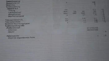

    Ölverbrauch gleich Null auch der Ölstand steigt nicht an. Trübungswert müsste ich prüfen lassen bzw. Ich gucke heute Abend mal auf den AU Bericht.
