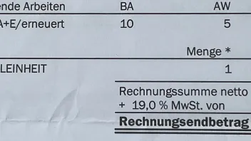

  • Ich habe 2017 die „Schalthebeleinheit“ austauschen lassen. Hier mal die Rechnung:
    Also 700€ scheint mir im Verhältnis extrem viel.
