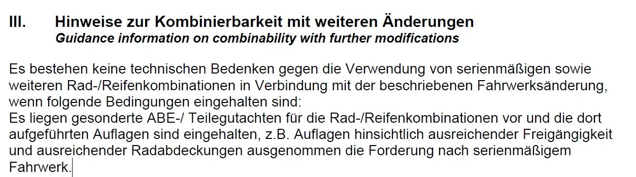

  • Also wir kommen der Sache etwas näher.
    Mal von Anfang:
    Meine H&R Federn bedürfen einer Änderungsabnahme nach §19 StVZO.
    Diese ist dann natürlich mitzuführen.
    Eine Berichtigung der Fahrzeugpapiere ist nicht sofort erforderlich, jedoch bei nächster Gelegenheit.
    Mit diesen abgenommenen H&R Federn darf ich auch Zubehöhr-Felgen fahren ohne Änderungsabnahme. (siehe Gutachten #11).
    Bei Verwendung meiner Spurplatten wäre das gleiche Prozedere (Änderungsabnahme nach §19 StVZO) erforderlich gewesen.
    Allerdings mit Serienfahrwerk, im unveränderten Fahrzeugzustand.
    Durch den zuvor geänderten Einbau der H&R Federn musste ich nun jedoch mit Verwendung der Spurplatten eine Einzelabnahme nach 21 durchführen lassen, auch bei Verwendung der Serienräder.
    Diese muss jetzt jedoch unmittelbar bei der entsprechend zuständigen Behörde meines Zulassungskreises in die Fahrzeugpapiere eingetragen werden, natürlich jetzt auch die obige Änderungsabnahme der H&R Federn. Die kosten der Eintragung in die Fahrzeugpapiere gebe ich dann noch bekannt.
    Bedeutet wenn ich die Winterräder drauf schraube, müssen entweder die Spurplatten wieder runter oder aber wieder eine neue 21er Einzelabnahme beim TÜV, auch wieder mit Berichtigung der Fahrzeugpapiere.
    (Diese machen hier nur Zwei Prüfstellen des TÜV-Rheinland).

  • So, vergangenen Freitag mal wieder bei einer 19/21er Prüfung/Abnahme der Winterräder beim TÜV. (kein Vollgutachten)
    Im Eibach Gutachten war Rad/Reifen Kombi 6J16 auf 195er aufgeführt und die OXXO haben doch tatsächlich 6.5J ;(
    Aber wie gehabt gegen den Einwurf von Münzen gabs dann die Abnahme.
    Die Tage noch zur Zulassung zur Eintragung in die Papiere und der Winter kann kommen!
    Hier mal für Interessierte :
