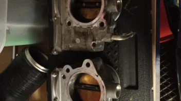

  • BEi der plastig ansaugbrücken kann
    Man Ned viel verändern .
    Größe droßelklappe bringt relativ wenig . Ohne gemachte Nocken und Kopf ..

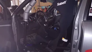

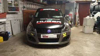

    Fahr nach dmsb bzw navc oder ömtc Regelwerk .
    Auto ist ganz normal zugelassen und alles eingetragen .
    Spec Liste ist lang und würde den Rahmen etwas sprengen Der Inhalt kann nicht angezeigt werden, da er nicht mehr verfügbar ist.
