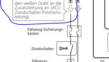

Kann mir jemand sagen, wo ich das blaue Kabel (P. CONT) anschließen soll.
Möchte einen Untersitz-Subwoofer einbauen.

Der Verstärker braucht zwingend ein externes Remotesignal.
In der Beschreibung vom Kenwood wird es sogar beschrieben:

Naja du wirst irgendwo einen Fehler gemacht haben oder eventuell die falsche Hardware gekauft haben und dabei kann man dir nachträglich schlecht über ein Forum helfen. Normalerweise erzeugen die aktuellen Aktiv-Subwoofer das Remotesignal selber aus den Lautsprecherleitungen. Da das anscheinend nicht der Fall ist brauchst du einen High-Low-Adapter mit Remoteerzeugung. Da du dich überhaupt nicht auskennst tue dir selber einen Gefallen und lass dir bitte von einer Fachwerkstatt helfen. Das spart Frust und dir bleibt ein Kabelbrand erspart.

Du hast den jetzt an Strom angeschlossen (Versorgungsleitung direkt von der Batterie mit Sicherung ? und an Fahrzeugmasse - Karosserie?), und obwohl du die Remote leitung angeschlossen hast will er nicht angehen?
Kommt denn Spannung auf der Remote Leitung (am Sub blau/weiß) an?
Kommt überhaupt spannung an (am Sub gelb).
Ansonsten verbinde mal Gelb und Blau/weiß. Dann muss er sich zumindest mal kurz melden. Kann sein dass er gleich danach wieder aus geht weil kein Audio rein kommt.
