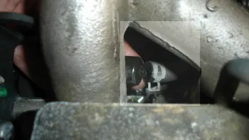

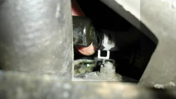

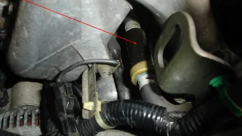

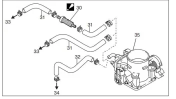

    Habe aber jetzt ne andere Frage und will das auch mit Bildchen dokumentieren. Hoffe das klappt. Hab bei der Suche nach dem Kühlmittelverlust tatsächlich was anderes gefunden-vielleicht muss ja die WP gar nicht raus. Und zwar wird anscheinend die Drosselklappe beheizt. Es geht ein Kühlschlauch zur Drosselklappe und einer davon weg. Bei dem Zufluss ist im Schlauch ein seltsames Teil dazwischen gesetzt.Hat ewig gedauert, bis ich das rausgefunden habe. Ist ein sogenanntes Wasserventil (Nr.30)und schweineteuer bei suzuki. An dieser Verbindung tropfte es und nach Berühren mit dem Finger ist der gesamte Schlauch abgebröckelt . Jetzt stellt sich bei mir die Frage,ob ich mir dieses Wasserventil ganz sparen kann und den neuen Schlauch direkt an die Drosselklappe anschließen kann oder noch mehr: ob ich nicht beide schläuche von der Drosselklappe entfernen und anschließend miteinander verbinden kann. Muss dieses Vorwärmen oder dieses Ventil überhaupt sein ?

    nach 4 Anfragen bei Suzuki-Werkstätten mit z.t. völlig indiskutablen Antworten, habe ich heute morgen Suzuki Deutschland angeschrieben und die haben tatsächlich geantwortet:
    Dieses Ventil ist bei Temperaturen < 90°C geöffnet, entsprechend darüber geschlossen. Es verhindert in geöffnetem Zustand das Vereisen des Drosselklappenspaltes. Das Drosselklappengehäuse soll aber auch nicht übermäßig konstant erwärmt sein, um das Aufheizen der Ansaugluft zu verhindern. Sonst würde sich die Dichte (Luftmasse/Volumen) verringern, was negative Folgen für den Motorbetrieb haben könnte (Minderleistung). Das dürfte im Betrieb aber kaum spürbar sein.
    Da war ich richtig platt, wie flott und kompetent das ging. Nur wundert es mich jetzt, dass bei den Nachfolgesuzuki dieses Ventil nicht mehr drin ist und die DK ständig mit heißem Wasser umspült wird.
    • Offizieller Beitrag
    Vermutlich, weil die abgegebene Wärmeleistung so verschwindend gering ist, dass man sich das Geld in der Produktion dafür gespart hat. Habe am Swift auch kein solches Ventil gesehen und die Motoren sind weitestgehend identisch in den Fahrzeugen mit den M-Motoren.
    Allerdings habe ich den Schlauch auch nicht zurück zum Block verfolgt. Kann also sein, dass es innerhalb des Wasserkreislaufes nochmal anders gelöst wurde.
