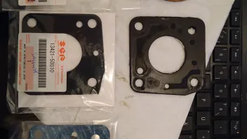

    Ich habe die Dichtungen jetzt raus. Ich bin langsam noch mehr verwirrt. Die Dichtung unterhalb der DK ist ganz anders optisch als die Nr. 3 der Zeichnung.... ich gehe Montag mal zum Autohaus. Wenn es nicht geklärt wird, klatsch ich die alten wieder rein
    Zum Bild: die helle ist zw. Einspritdom und DK und die dunkle zwischen DK und Saugrohr/-geweih.

    Anbei nochmal eine kleine Auswertung in Form von 2 Fotos, welche Dichtungen man für den Drosselklappen-Rückbau theoretisch braucht incl. Ersatzteilnummer und Preise (Stand 03/2021). Das Ganze aber vorab, da ich noch keine Zeit für Rückbau hatte.
    Auch wenn man die Dichtung zw. Dom und DK (im Bild links) sicher wiederverwenden könnte (nicht sollte), so gilt das aus meiner Sicht absolut nicht für die Dichtungen unterhalb der DK (bei mir stark verformt & mit Bereichen Einbrennungen). Noch ein paar Worte zu diesen Dichtungen unter der DK. Hier sitzt ja noch ein schwarzes Distanzstück mit 2 Kabeln ... wird lt. Autohaus in der Zeichnung als "Heizung" bezeichnet. Wenn ich die DK raus nehme, fliegt zumindest mir alles unter der DK mit ab (auch die "Heizung" incl. der Dichtungen), da das alles auch nur durch die 4 Schrauben der DK an Ort und Stelle gehalten wird. Diese Heizung hat oben eine Dichtung (im Bild mittig), die war bei mir auch verbaut. Lt. Autohaus ist unter der Heizung auch eine Dichtung (im Bild rechts), diese fehlte bei mir - aber ich habe auch keine Originale DK mehr, nicht ausgeschlossen, dass hier nicht 100 % korrekt gearbeitet wurde.
