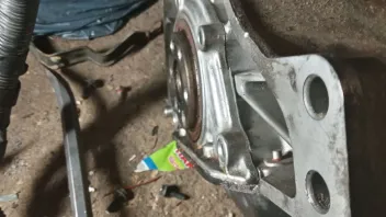

    Also Motor und Getriebe lassen sich ausgebaut munter drehen, ohne Probleme, ohne Schleifen. Alles ganz leicht.
    Sobald ich das Getriebe an den Motor stecke lässt sich auch noch alles drehen....Aber sobald das Getriebe angeschraubt ist bleibt alles starr..
    Ich hab das Gefühl als wenn da was nicht passt aber ich hab nun alles nachgemessen und finde nichts.

  • Also Motor und Getriebe lassen sich ausgebaut munter drehen, ohne Probleme, ohne Schleifen. Alles ganz leicht.
    Ich schätze, dass durch den Zusammenbau sich etwas verspannt aufgrund einer achsialen Verschiebung und dann klemmt.
    So wie es aussieht wird das Getriebe (Außenberzahnung) in die Kurbelwelle (Innenverzahnung) gesteckt.
    Mess mal bitte beim neuen und beim alten Motor, ob das „Loch“ an der Kurbelwelle mit der Innenverzahnung die gleiche tiefe hat.
    Oder guck mal ob die Verzahnung wirklich die gleiche ist bei beiden Kurbelwellen (gleiche tiefe usw).
    Alternativ setz mal das Getriebe am Motor an und leg zw. Motor und die Gtriebeglocke Abstandhalter (z.Bsp zum Testen zwei Unterlegscheiben pro Befestigungsschraube) und schraub dann das Getriebe fest. Wenn es sich dann dreht passt an der Verbindung Getriebewelle Kurbelwelle etwas nicht.
    Ich hatte mal an einem Audi ein anderes Getriebe an den Motor gebaut und der Verkäufer hat mir dafür extra eine ausgelaserte 4mm Distanzplatte für Motor-Getriebe-Verbindung mitgegeben.

    Ansich kommt vom Getriebe nur das Teil vom Wandler in Richtung Kurbelwelle, wie ich es gemessen habe passte das Maß aber ich werde die Tiefe nochmal kontrollieren.

    Da gibt's keine Unterschiede. Die KW sind alle gleich!
    Geh die Suche mal etwas detailliert an.
    So wie ich oben beschrieben habe eine Schraube nach der anderen checken.
    Die Schrauben haben nicht alle die selbe Länge.
    Denke auch,das wenn es nicht daran liegt, und der Anlasser NICHT montiert ist, das du eine Verspannung zwischen dem Block und getriebegehäuse hast.
    Das entsteht meistens wenn man alleine versucht beides zu verbinden. Dafür sollten aber 2 führungshülsen vorhanden sein.Wenn die korrekt sitzen sollte alles andere passen.

  • Ich weiß nicht wie, warum aber er dreht endlich ?

    Das Getriebegehäuse war verspannt. Das Getriebe also nicht exakt gerade auf den zapfen gesteckt,oder ohne zentrierhülsen montiert?!
    Wie auch immer... Sowas kommt vor und ist nix ungewöhnliches.
