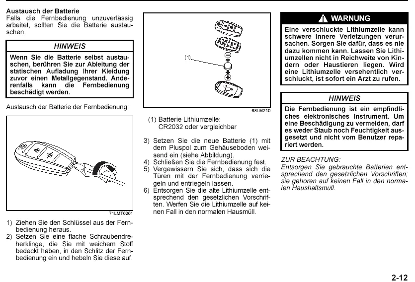

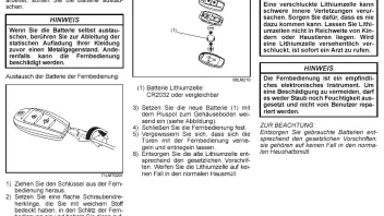

  • Ich habe das so gemacht, ohne Probleme
    Ja so wird es die Werkstatt auch gemacht haben ,nur wenn der code weg ist ,bringt es nix ,da muss man den Code neu anlernen ,und das geht so nicht
  • Ja so wird es die Werkstatt auch gemacht haben ,nur wenn der code weg ist ,bringt es nix ,da muss man den Code neu anlernen ,und das geht so nicht
    ... der Handsender muss im Normalfall nach einem Batteriewechsel im Handsender oder Fahrzeug nicht neu angelernt werden.
