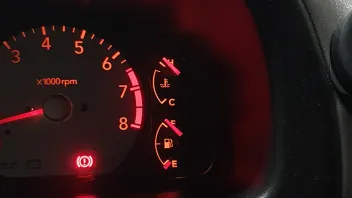

Ignis fh 1.3 83ps wird heiß

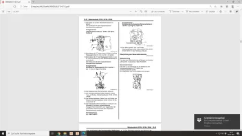

Zur Steuerkette habe ich hier ein paar Auszüge für die M-Motoren

Mal 'ne Frage am Rande: Geht denn die Tankanzeige korrekt oder steht die auch am Anschlag (bei nicht vollem Tank)? Falls ja, dann wäre der Spannungsregler für das Kombiinstrument ("Tacho") fehlerhaft.
Ich möchte auch nochmal daran erinnern, die Temperatur des Kühlmittelkreislaufs über OBD auszulesen und mit dem zu vergleichen, was die Temperaturanzeige anzuzeigen gedenkt!
Über 2,5 Jahre hatte ich selbst einen 2003er Ignis Special mit dem gleichen Motor. Die Temperaturanzeige ging bei dem im üblichen Fahrbetrieb bis etwa 2/3, im Stau auch noch ein wenig höher. Ganz am Anschlag hatte ich diesen Zeiger aber nie gesehen. Übrigens lässt sich der Tacho vom Special einwandfrei auf LEDs umbauen, die Digitaluhr und die Heizungsbedienkonsole ebenfalls. Bilder davon habe ich in der Galerie.
Ausgelesen hab ich ihn nicht aber da er ja überkocht geh ich davon aus das die Anzeige stimmt.
