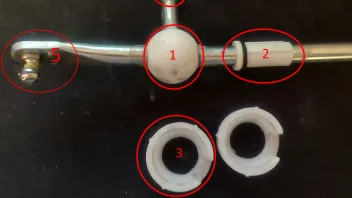

    Der Serien-Schalthebel ist der mit den weißen Elementen
    Der schwarze ist der RRP
    Es passt wirklich nichts... außer das Gewinde. D.h. man kann den Serien Schaltknauf verwenden.
    Die Kugel [1] ist unterschiedlich groß, somit gibt es Spiel in den Schalen [3] der Durchmesser weicht ca. 2mm ab.
    Die Halterung oder Führungsschiene [2] ist auch unterschiedlich groß. Dabei ist die RRP zu dick und die Serien-Rückfahrsperre passt nicht drüber.
    Die kleine Kugel [4] ist beim RRP auch kleiner somit ist das Spiel bei der Gangwahl erhöht.

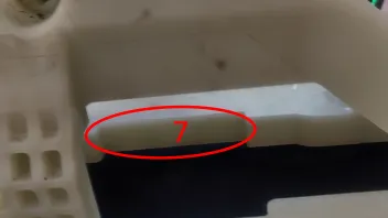

    Der untere Teil vom RRP Shifter [5] ist länger als bei der Serie. Somit stößt er unten im Shifter [7] an und der Rückwärtsgang kann nicht eingelegt werden.
    Zusätzlich passen die Bushings [6] nicht. Diese sind zu lang.

    Das einfachste war die Bushings [6] auf die passende länge zu schleifen. Dabei muss beachtet werden, dass bei den vorderen zwei mehr Material entfernt werden muss, da diese kürzer sein müssen.
    Um die Kleine Kugel [4] habe ich zwei Schrumpfschläuche gemacht um den Durchmesser zu erhöhen. Hat erstaunlich gut funktioniert. Ich glaube ich hab bei den Schläuchen 13mm verwendet. Gibt es auf Ebay für ein paar Euro.
    Das Schwierigste war die Führungsschiene [2] für die Rückwärtsgangsperre neu zu schleifen. Diese ist bei RRP Shifter zu Glück ein wenig dicker gewesen. Somit konnte man diese einfach so (oder so ähnlich) wie die OEM Führungsschiene bauen. Hat gefühlt ewig gedauert und ist sehr sehr umständlich (oder ich bin zu unbegabt :D)
    Nachdem die Kugel im Durchmesser abweicht habe ich auf die obere Schale [3] etwas Kunststoffspachtel aufgetragen und nach dem aushärten wieder so zugeschliffen, dass die obere Schale von der kleineren Kugel ein passendes Negativbild gibt. Warum nur die obere Schale? Für mich hat sich ergeben, dass der Shifter am besten funktioniert, wenn man die Kugel so niedrig wie möglich hat.

    Zudem muss bei [7] auch etwas abgeschliffen werden, da man sonst durch den verlängerten Shifter [5] dort gegen das Kunststoff stößt und man nicht in die Gasse vom Rückwärtsgang kommt.
