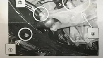

Kann mir jemand vorab die Drehmomente nennen, womit ich das Motorlager anziehe?
Gruß: Dennis
Würde die normalen Drehmomente für die Benutzte Schrauben nutzen.
I think these are the torque specs although i'm not sure if there is enough space to squeeze the torque wrench.

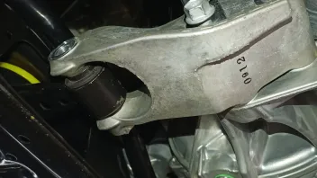

So, das Lager ist dann jetzt verstärkt.
Ich muss mich meinen Vorrednern anschließen und sagen, dass vor allem in den Lastwechseln der Wagen jetzt stabiler wirkt... Meiner Meinung nach die paar Euronen definitiv wert. Zumal man ja auch irgendwo in die Haltbarkeit investiert.
Und irgendwie bilde ich mir auch ein, dass er sich etwas besser schalten lässt.😅
